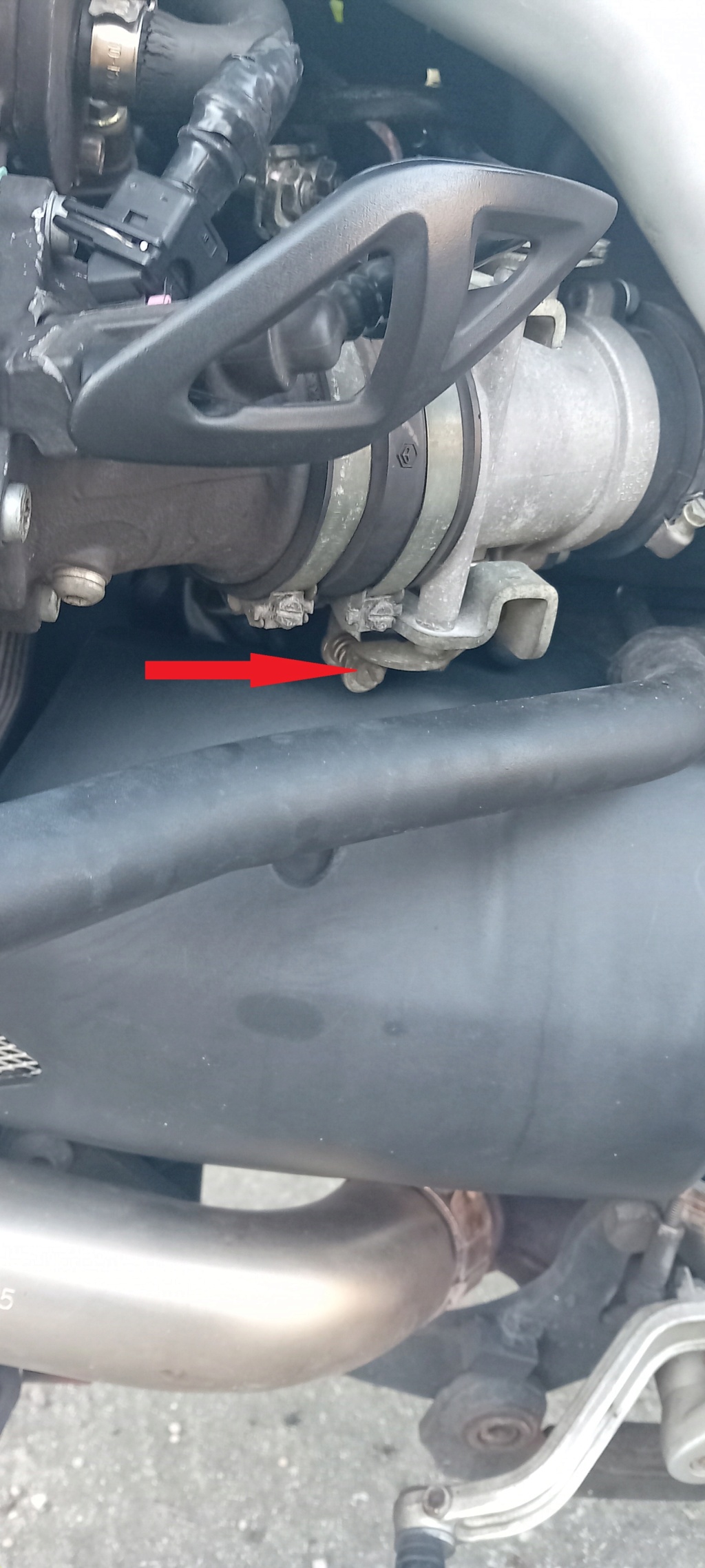

Tu peux faire une photo de la vis que tu as touchée ?
Quand tu parles de réglages ou petits réglages, c'est quoi exactement. ?

c'est la vis qui est à gauche sous le corps et qui règle l'ouverture des pap je crois.
je l'ai remise en position.

OK, cette vis est la vis de synchro entre le gauche et le droit . Effectivement, tu y verras plus clair avec le depressiometre type twinmax.
