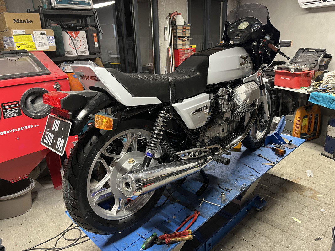

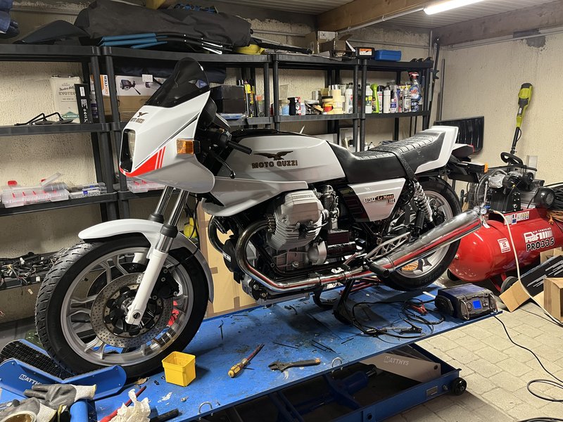

Voilà la moto est terminée encore quelques réglages :
Dès que le temps le permet j’irai vérifier son bon fonctionnement
À priori fini le feuilleton de la bougie noire .
