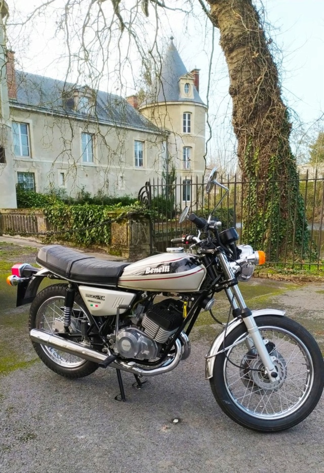

Julien a écrit : 09 sept. 2024, 11:38 Le guidon ne semble pas d'origine, les tiges de clignotants arrière non plus , le phare a été repeint à l'arrache, normalement il est chromé,
et le caoutchouc du kick est quand même vachement usé pour 4600 bornes :? .
Commence par voir si tout fonctionne bien, le circuit électrique, en particulier le circuit de charge, est une calamité.
Outre les détails que je confirme , je confirme aussi que l'électricité est un vrai casse-tête sur cette meule ......
Pour avoir possédé une 250 2C Benelli de 1975 , sa soeur jumelle ,l'électricité sur cette meule est d'une complexité incroyable.
D'abord parce que le volant ne sort pas énormément de courant, mais aussi parce que le - batterie n'est pas à la masse, mais passe aussi par le contacteur à clé comme le +.
Les concepteurs ont fait un choix, celui de sacrifier de la charge batterie lorsqu'on allume code ou phare
Tout se passe dans le commodo d'éclairage.
J'ai récupéré sur la toile un schéma colorisé du commodo si cela peut te rendre service .....
J'ai revendu la moto depuis (c'était une machine de 50 ans mais avec 300 km réels au compteur ...!)

Pour m’affranchir, en partie, des problèmes électriques, j’ai l’intention de lui greffer un ensemble alternateur/allumage électronique Kennedy.
Ce n’est pas donné, mais ça a aussi l’avantage de fonctionner sans batterie.
Avant, je vais voir ce qu’elle a dans le ventre. De ce que j’ai pu en voir, c’est plutôt pas mal.
Niveau esthétique, je pense pouvoir récupérer pas mal de choses, y compris le réservoir, que je pensais pourri au premier abord.
