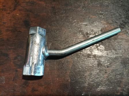

Vizir a écrit : 02 août 2021, 21:37 Pour les internes , il faut une clé spéciale ou s'en fabriquer une.
Il y a cette clé en 17/21 mm dans la trousse à outils. Mais je ne pense pas que ce soit celle d'origine si on la compare à celle indiquée dans le manuel. J'ai bien peur qu'elle soit trop courte.
Image Image
Mais ce qui est bizzare, c'est que les NGK PMR8B sont en 16 mm et non en 17 mm.
Mitch
Messages : 15160
Re: 1100 Breva - Pétarades à la coupures des gaz
On dirait qu'elle a été modifiée .
Sinon, tu as ça :
http://shop-mandello.fr/outillage/943-c ... 10-mm.html
Moi, j'ai acheté celle-ci :
https://www.stein-dinse.biz/product_inf ... _id=439202

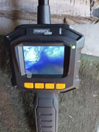

motoguzziinside a écrit : 01 août 2021, 11:02la bonne solution est de prendre la boite a fumé (ou boite de tranquillisation pour les purite)
de l 'ouvrir en deux de retirer le catalyseur et de resouder le tout
la moto est beaucoup plus souple et aucun manip est nécessaire pour que la moto tourne comme une horloge
J'ai envoyé la caméra dans le pot catalytique.... C'est le grand vide, là-dedans ! Il semblerait que le ménage ait déjà été fait. J'aurais bien aimé voir l'intérieur du pot catalytique avant que tout soit viré. A part le tuto d'olivierguzzi, où le pot est déjà "allégé", je n'ai rien trouvé.
Difficile à voir sur cette photo, mais on voit qu'il y a eu une découpe au chalumeau à l'intérieur.
Et le catalyseur est bien absent. Il y a donc eu une modification de faite et une soudure a dû lâcher.
C'est pas un diesel, mais quand même ! Je m'attendais à ce que tout soit noir à l'intérieur, mais non ! Tout est nickel, pas une trace de suie ni de calamine.
Je vais tenter une réparation au mastic. Image Image
On verra si ça tient dans le temps.

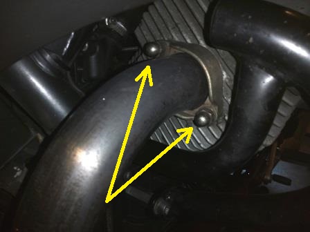

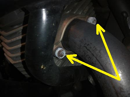

Puisqu'on est sur l'échappement, pouvez-vous me dire quel est le montage d'origine concernant les sorties cylindres ?
BTR dans les culasses : Image (cylindre droit)
ou gougeons + écrous borgnes ? Image (cylindre gauche)
Merci.

berny
Messages : 693
Localisation : Val de Marne
Message par berny »
salut
La deuxième photo avec écrous.

Message par ruyblaster »
Le 1er est effectivement du bricolage. Ce sont des deuxieme a tete rond qui sont d'origine.
Si ton cata a été vidé il faut injecter en plus la carto Skender qui enrichi le moteur. Et ensuite fini les proutarades.

Messages : 15160
berny a écrit : 03 août 2021, 14:48 salut
Oui, d'origine, ce sont des écrous, mais pas borgnes, normaux, et qui ont tendance à se barrer en roulant, donc, à vérifier de temps en temps tout comme les goujons, j'ai eu le cas 2 fois.
ruyblaster
Messages : 203
Inscription : 26 mars 2019, 10:41
Localisation : Centre France
Ca me surprends pas du tout, lorsque un jour je les ai desséré j'ai été surpris de la facilité a laquelle je les ai dévissé. Je devrais mettre du frein filet du coup.

berny
Messages : 693
Message par berny »
Vizir a écrit : 03 août 2021, 16:16
En principe c'est des borgnes, même sur ma le mans y en a.
LMIII, Breva 1100, Guzzino.
Mitch1396
Messages : 105
Message par Mitch1396 »
berny a écrit : 03 août 2021, 17:11
Merci les gars pour vos retours. Je vais voir si j'ai pas 2 gougeons ''qui vont bien '' dans ma réserve. Avec les écrous borgnes qui vont avec !
J'espère que la culasse n'a pas été repercée...
Mitch
Messages : 15160
Sur mes 2 norges 2V, ce n'était pas des borgnes
