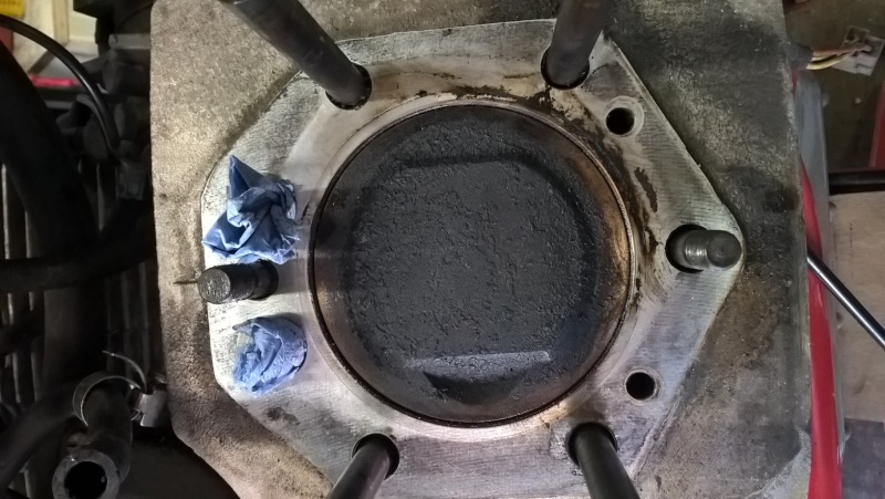

Je posterai des photos demain, mais le joint de culasse est cui cui et on voit bien que le feux passait entre culasse et cylindre.
Je n'ai pas encore démonte les soupapes mais je pense que l huile ne vient pas d'un guide mais plutôt du joint de culasse.
Bref, photos demain. Bn

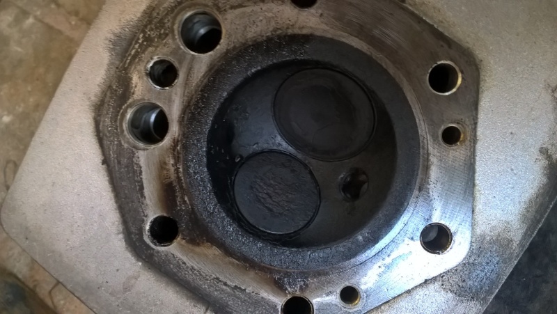

la culasse
On voit mieux sur la culasse les traces noires de feux. De nuit, j'aurais pu éteindre mes feux !!

ils m'ont l'air bien plat pour du lemans tes pistons ??

Joe a écrit :ils m'ont l'air bien plat pour du lemans tes pistons ??
C'est pas la leman celle la. C'est la mille.
Pour le joint d'embase, je comptais pas le faire. Mais c'est évident qu'il a du morfler au passage et comme tout est démonte ce serait trop con de ne,pas le faire. Donc je file au garage.

Attention à vérifier le plan de joint de ta culasse, et sa planéité
J'ai eu le joint d'culasse pété entre 2 cylindres sur la Laverda
La moto marchait bien, mais ratatouillait au ralenti, et ralenti instable comme pas possible
Les compressions passaient d'un cylindre à l'autre. Du coup elle a du subir un re-surfaçage important : 2" !!!
Mon diagnostique est qu'après une intervention sur le haut moteur, l'ancien proprio n'a pas revérifier le serrage après une 5 centaine de km ...
Je ne retrouve pas le mode d'emploi pour mettre une photo sur le forum. Ma culasse hormis le noir des coups de feu entre les cylindre avait un aspect "correcte". Elle ne l'était pas :?
