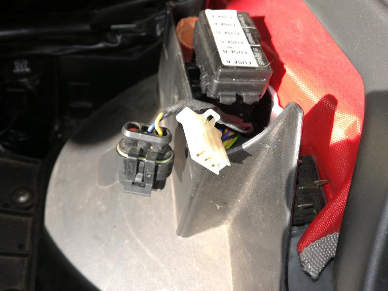

Le câble de la prise verte et noire de ma réponse précédente parait gros pour juste le branchement d'un GPS !?
J'en profite , est-ce que quelqu'un sait à quoi servent ces 2 prises précablées blanches ?

Oui c'est bien la prise en question.
Tu as trouvé l'alim GPS
Mais je vois sur d'autres photos que tu as un autre modèle. Faut couper et raccorder sans se tromper :)

Heu la prise a coté de la boite a fusible est la prise diagnostique pour la valise
Surtout ne pas couper !
La GPS est a l'av sous le réservoir (ta première photo )

C'est bizarre ce "gros" câble pour juste un GPS et puis ou trouver la fiche qui correspond ? Couper le câble , il n'y a pas trop de mou pour raccorder .

Il y a assez de longueur pour aller soit au dessus du TDB ou sur la gauche ou la droite du guidon
La sortir par en dessous du cadre ,elle est retenue par un rislan

Vu que tu as un nouveau modèle tomtom type 400 ou 450 à prise ronde, il faut que tu coupes le fil avant ce connecteur, il n'y a que 2 fils dans le cable de toutes façons, le 12V et la masse .C'est un 12V après contact
