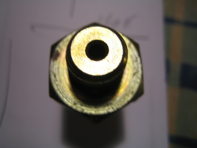

Ce serait sympa si à l’occasion du changement tu pouvais mesurer le diamètre du filetage...
NORGE65
Messages : 1423
Message par NORGE65 »
Bonsoir
le diamètre mesuré est 11.7 mais y a de fortes chances que cela soit du 12mm .
longueur de l'appui au bout du filetage 10mm
le pas mesuré 1.5 une vis de 10mm se superpose pile poil .
il faut une clef de 21mm pour le dévisser

cette semaine découverte d une petite fuite d huile sur le cylindre gauche , ce matin démontage d une partie du carénage , recherche du problème , et suis a peu près sur que la fuite viens du capteur de pression d huile , le problème est que je part en virée cette après midi , pas beaucoup de km 150 , a votre avis je peut me le permettre ??
yves
Messages : 1545
Inscription : 06 oct. 2006, 17:13
Localisation : bretisère( 2938 )
Message par yves »
8) Capteur changé également a 25000 Km :wink:
chi va piano va sano e va lontano
M-G . BREVA 1200 GRISE
H-D . R-K 1584 - BLANCHE

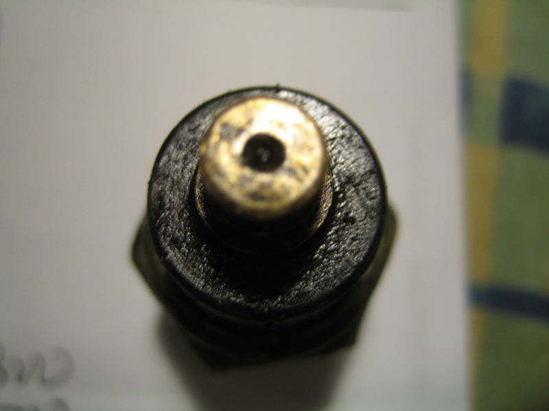

tili
Messages : 143
Inscription : 08 oct. 2012, 14:57
Localisation : Penly
Message par tili »
Est ce que quelqu'un connaît la référence de ce capteur :twisted: car je viens d'en commander un et bingo c'est pas le bon. Le mien est identique à celui de "Norge 65" (diamètre 12 pas de 150). Ma norge est de juin 2009 et le capteur commandé par le concess. est un capteur "nouveau " modèle de remplacement (d'après la micro-fiche). Le souci c'est que le filetage est différent (diamètre10 pas de 100). D'après le magasinier ma moto serait à cheval sur les 2 modèles, normalement elle devrait être équipée du nouveau modèle ???
NORGE65
Messages : 1423
Salut
la ref sur l'emballage du mien est GU31768780
Patrick 65350 Image
tili
Messages : 143
Message par tili »
merci "Norge 65" c'est bien ce code que le magasinier a commandé ce matin. Reste plus qu'à attendre encore 3 à 4 jours avant de pouvoir remonter cet sa :evil: :cry:ie de contacteur. Encore heureux que je fais moi même, mais pour 11 € que de bazard. Ceci dit c'est par ce que je suis un peu (même beaucoup) maniaque et ne veut pas rester sur le bord de la route pour une babiole. J'ai eu une fois l'alarme défaut 07 et quand j'ai démonté, ce bon...de contacteur avait du jeu mais ne fuyait pas.
