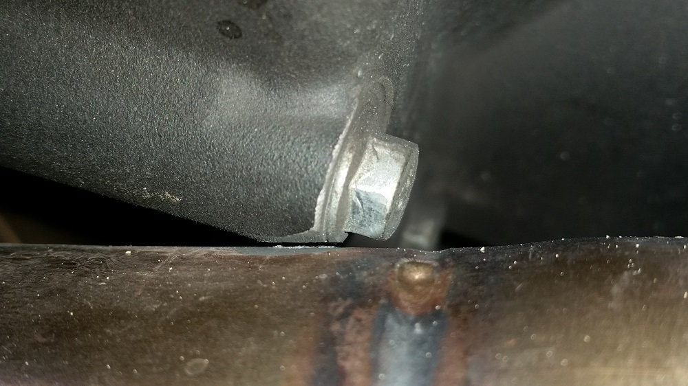

Je viens de m'apercevoir que les collecteurs sont plaqués contre le moteur. Tellement plaqués qu'un des 2 a bouffé un peu d'alu.
Pensez-vous que cela puisse provenir d'un problème de montage ?

On voit pas trop où ça se situe sur la photo d'ensemble, mais ce qui est sûr c'est quece n'est pas normal.
Pour moi, où que ça se situe les tubes d'échappement ( ou le pot ) ne doivent en aucun cas toucher autre chose ( chaleur, vibration et autres ).
Soit c'est un mauvais montage, soit le Y n'est pas parfaitement adapté.

D’après la facture il s'agit de ça Ref. amsp1210 (page super longue à charger) :
http://www.torquepowermotorcycles.com.a ... uct_id=108
Éventuellement, penses-tu envisageable de mettre une entretoise d'environ 1cm comme sur la photo ci-dessous pour écarter les tubes ?

Après démontage, voila ce que cela donne en comparaison avec le collecteur d'origine :
J'ai constaté que cela touché également l'autre coté (1 boulot bouffé).
Pourtant, il s'agit bien de la réf Agostini pour le 1200 sport. Je vais remonter celui d'origine en attendant de le faire modifier.
