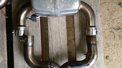

Après démontage, voila ce que cela donne en comparaison avec le collecteur d'origine :
J'ai constaté que cela touché également l'autre coté (1 boulot bouffé).
Pourtant, il s'agit bien de la réf Agostini pour le 1200 sport. Je vais remonter celui d'origine en attendant de le faire modifier.
