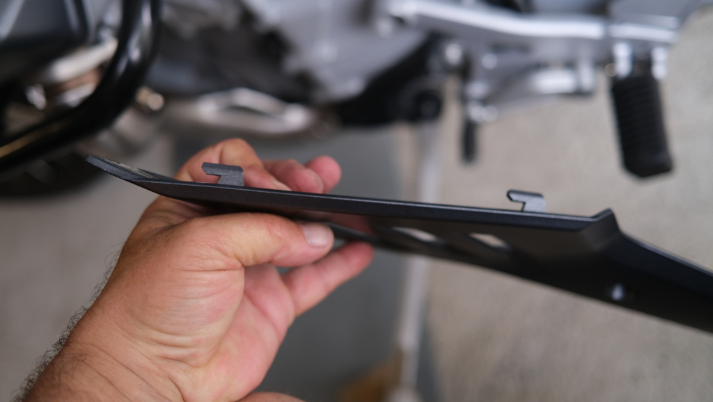

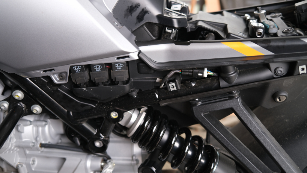

Retour sur l’installation tout d'abord:
Pas de difficulté particulière, je suspens la moto avec une sangle a cliquet, cela permet de régler la hauteur pile poil.
Il faut enlever le cache latéral : deux vis puis tirer vers l’arrière, il y a deux ergots ::
Voilà le cache enlevé:
Attention ce sont des écrous de 15 libres dernière , pas de soucis en bas, mais c'est pas super accessible en haut.
Et voilà tout monté:
Ma compagne est ravie: plus de coup de raquette et malgré tout ça ne pompe plus : c'est parfait !!!
Le ressort est un 12.5 kg/mm, le standard à priori. J'avais annoncé un tiers avec un pilote de 90kg seul, un tiers avec un passager de 60kg et le dernier tiers à 2 plus 30 kg de bagage ...
en précontrainte pour l'instant 3 clic seul et 15 a deux
