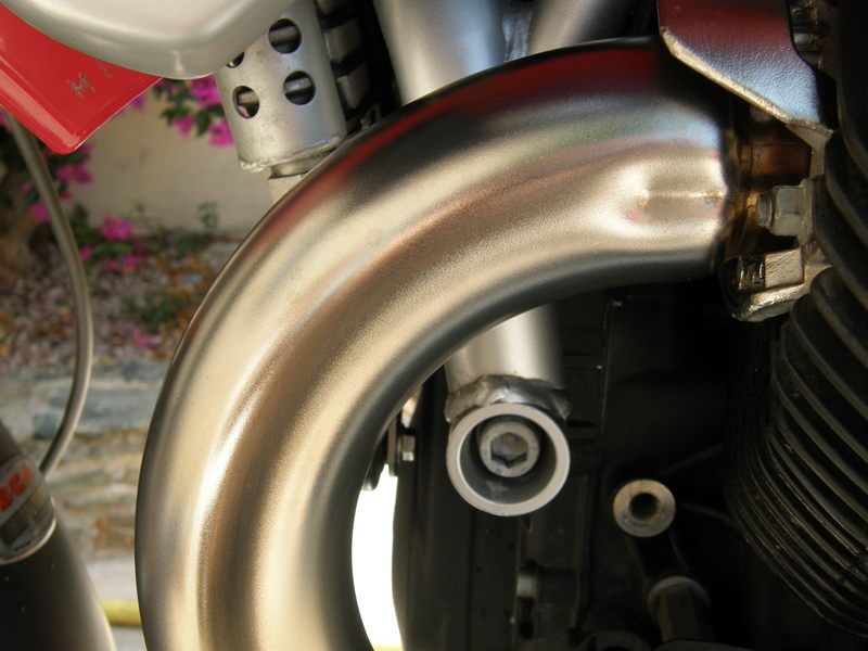

Je ne sais pas si l'on parle de la même chose ?.
Mais en 15 minutes de frottements énergiques on obtient ceci avec la pierre d' argent.
15 minutes pour les deux côtés rinçage compris.
Finir au W40 avec chiffon pour essuyer.
Tranquille je vous dis ! et encore ici on est en corse :lol:
Messages : 5022
comme on dit "y' a pas photo"

Même résultat que Jeanroche, la pierre d'argent (à l'éponge, ou dans les cas désespérés à la laine d'acier) est LA solution pour les maniaques de l'échappement-qui-brille :lol:
J'ai essayé le Belgom, ou d'autres produits soi-disant rénovateurs de chromes, l'effort à fournir est beaucoup plus important. Et même sans être en Corse, si je peux limiter les efforts inutiles, c'est pas de refus... :lol:

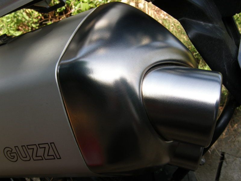

J'ai suivi la méthode de JEANROCHE. A savoir, utilisation de la pierre d'argent puis finition au WD40.
J'avais une grosse tache bien ancrée, désormais celle-ci est estompée.
Voici les résultats :
La fameuse tache qui commence à disparaître :
Moto Guzzi 1200 Sport 4V
Messages : 3085
Bonjour.
Merci pour les images, ça donne du relief au texte.
Et bien ma foi !, c'est pas mal du tout :D
Donc ça marche!.
Pour améliorer le résultat, tu peux encore repasser un coup avec la pierre d'argent en frottant avec plus de pression sur les tâches récalcitrantes.
Faut frotter fort :wink:
Bien imprégner l' éponge de poudre blanche.
Après, tu peux finaliser avec produit comme cité plus haut belgom, miror .
Entourer le chiffon autour du tube et lustrer avec des va et vient.
A la fin tes échappements seront des miroirs.
Pour les autres parties de l'échappement c'est presque le même principe.
On peut finir le polissage avec les doigts pour gommer les micro rayures.
Un chiffon à sec et selon la fibre, ça peu laisser des traces .
