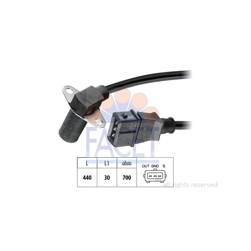

Bon je reviens avec ma panne, pour finir c’était le capteur d’allumage HS Tangy ma changer ça et roule ma poule, merci à tout ceux qui m’on apporter de l’aide.

Finalement encore un coup de "fourberie" du capteur de phase (allumage).
C'est la panne qu'on ne voit pas venir, la panne qui arrive par surprise et au début on pense à tout sauf à ce sournois capteur d' allumage :lol: .

Chez Stein-Dinse, la pièce OEM coûte 335 euros ! :shock:
Et 59.8 euros en adaptable.
L'équivalent (Facet 9.0032) chez Autodoc coûte 27.5 euros ...
La pièce originelle SEN8I3 de chez Magneti Marelli y est indisponible.
Petite question : laquelle a-t-elle été montée ?
