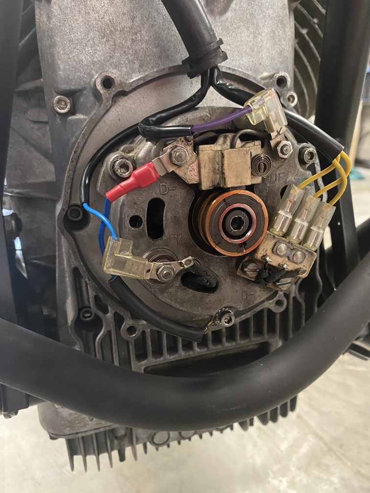

En rebranchant côté alternateur tu n'aurai pas brancher le fil du rotor sur le mauvais contact ...

Je pense avoir rebranché comme sur les photos que j’ai prises avant démontage.
Je revérifierai quand même.
Merci pour ton retour.

Me voilà de retour.
J'ai pu contrôler les différents points mentionnés et malheureusement ça n'a rien changé :cry:
En ce qui concerne le pont de diodes, j'ai vérifié et je n'y ai pas touché lors du décadrage.
Ci-dessous ce que j'ai comme connexions pour l'alternateur. Il me semble que c'est correct.

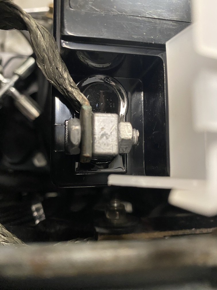

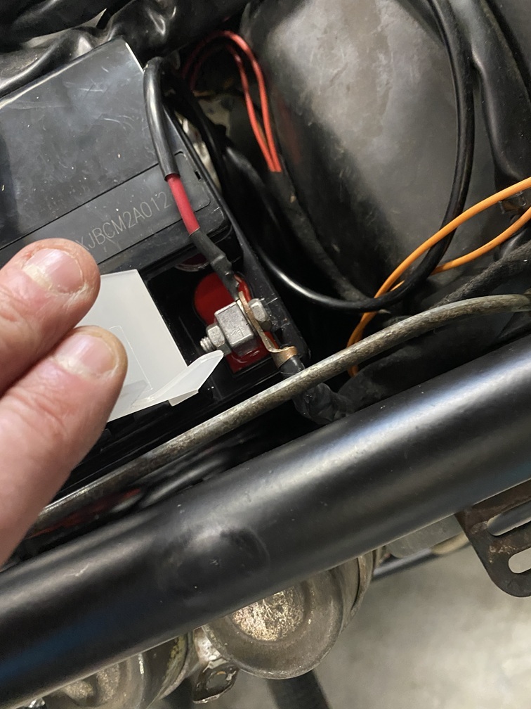

En ce qui concerne ma batterie, j'ai 2 fils connectés au + et 1 tresse de masse connectée au -
Est-ce correct ou bien me manque-t-il un ou des fils ?
