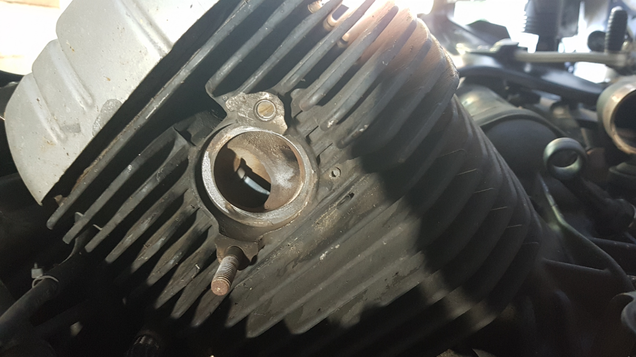

J'ai enfin trouvé le temps d'attaquer le démontage de mon pot pour régler les questions de la soudure et du goujon cassé
Pas de soucis particulier, tout se dépose comme si c'était monté d'hier :D
Arrivé au goujon, il est cassé 3 mm en retrait de la culasse mais la découverte rassurante c'est que l'autre goujon se dévisse aisément à la main.
https://i.postimg.cc/KYKt8q9R/20250629-113357.png
Certes, ça signifie que le montage n'a pas été bien fait puisque le goujon n'a pas été serré correctement au départ,
mais le bon côté de la médaille c'est qu'avec un peu de chance le moignon cassé ne va pas trop récalcitrer à sortir :lol:
Le joint a une sale gueule, il doit y avoir un moment que tout ça brinqueballe :

A y être je crois que je vais changer les 4 goujons et les 2 joints.
J'avais commandé des extracteurs cylindriques : https://pro-materiel-batiment.fr/train- ... html?gQT=1
Je préfère ce type de matos plutôt que les queues de cochon coniques qui ont tendance à faire gonfler la vis si on est obligé de forcer,
ce qui ne va pas dans le sens de la facilitation de la sortie du morceau.
Pour bien positionner mon perçage, histoire de garder toutes mes chances si je dois passer au plan B en cas de besoin (hélicoil),
je suis en train d'imprimer un gabarit qui va positionner le forêt bien au centre et bien dans l'axe :
https://i.postimg.cc/026HKsVC/20250630-175018.png
Demain va falloir taper dans le dur ...
