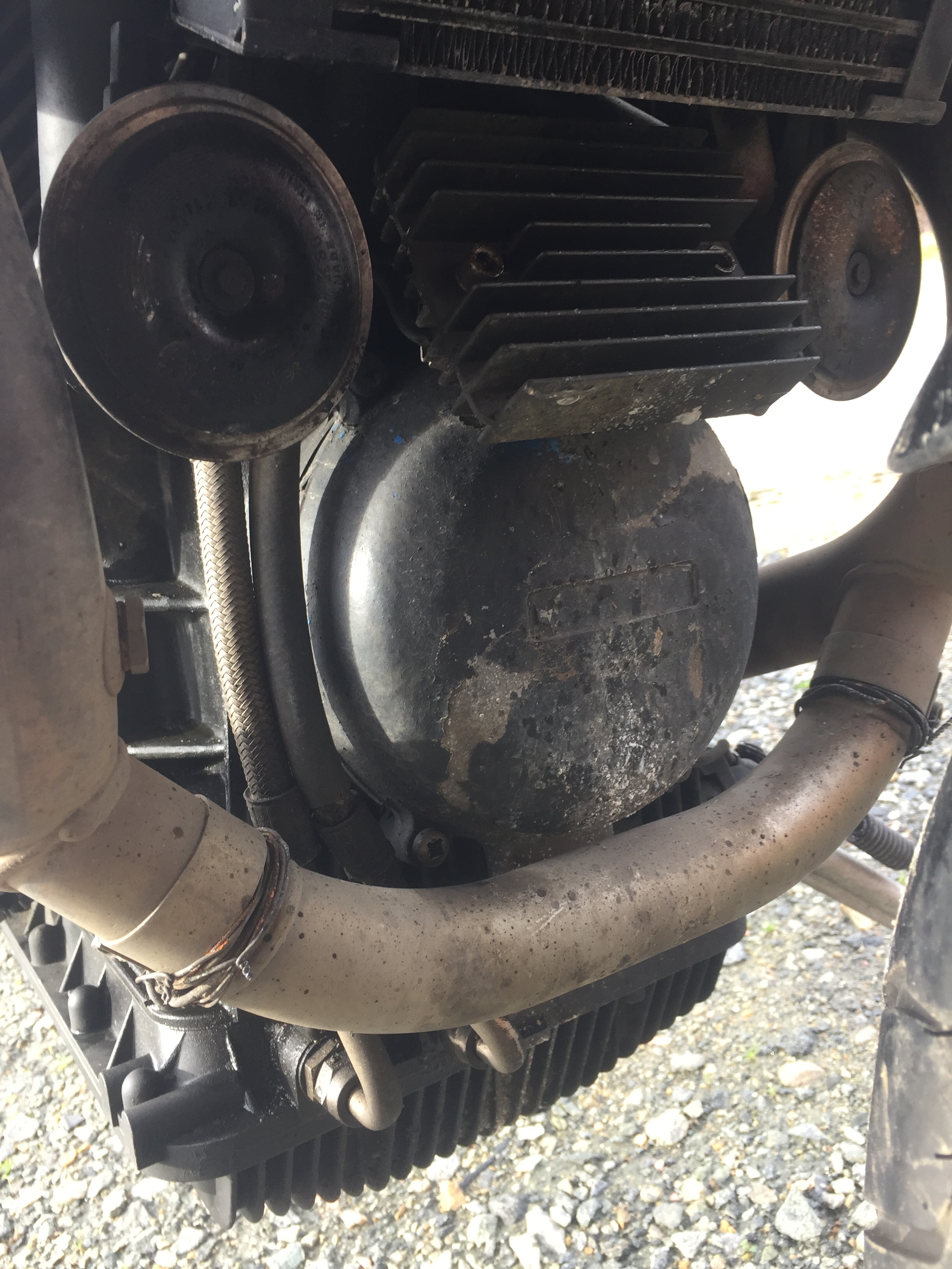

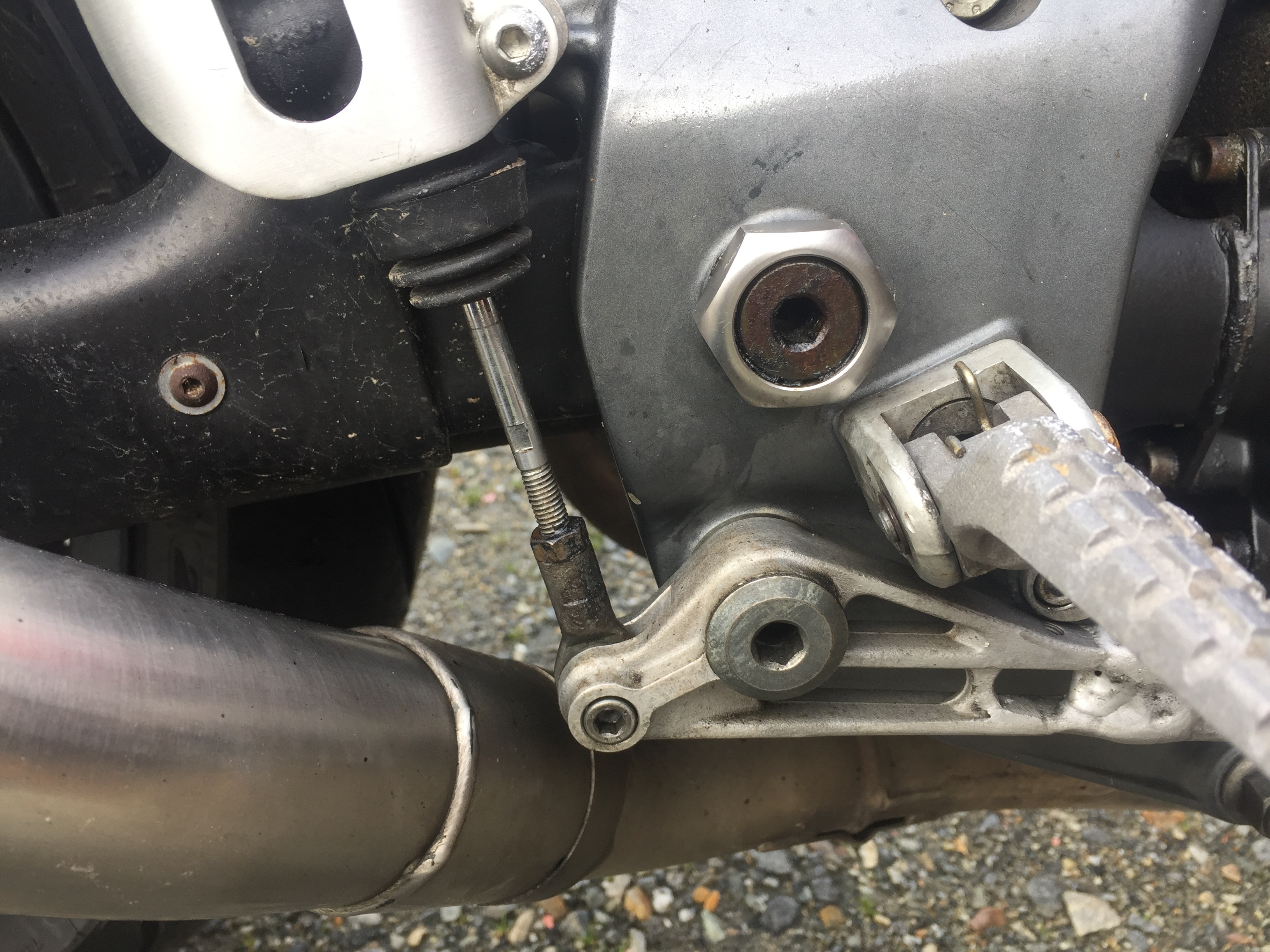

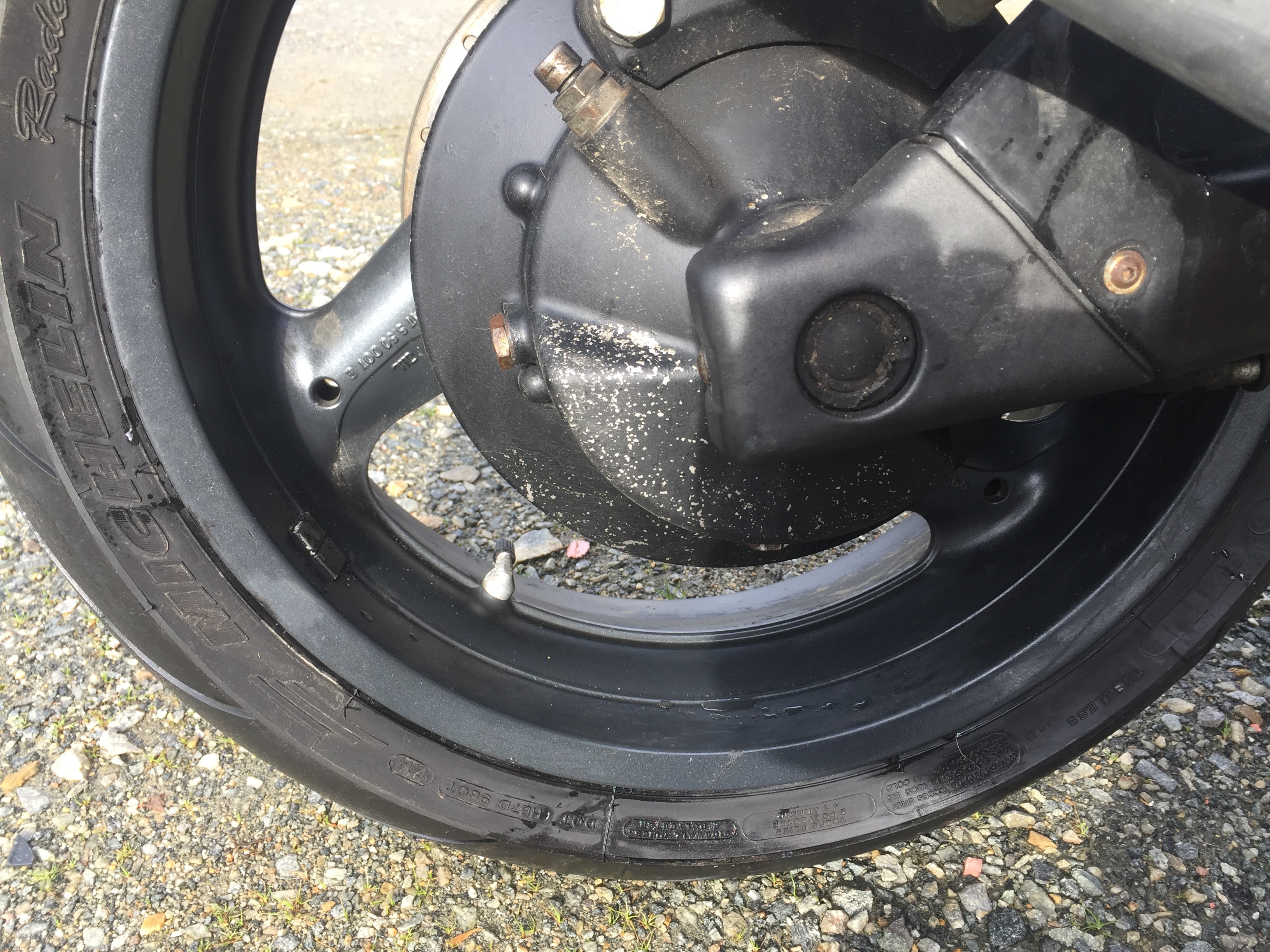

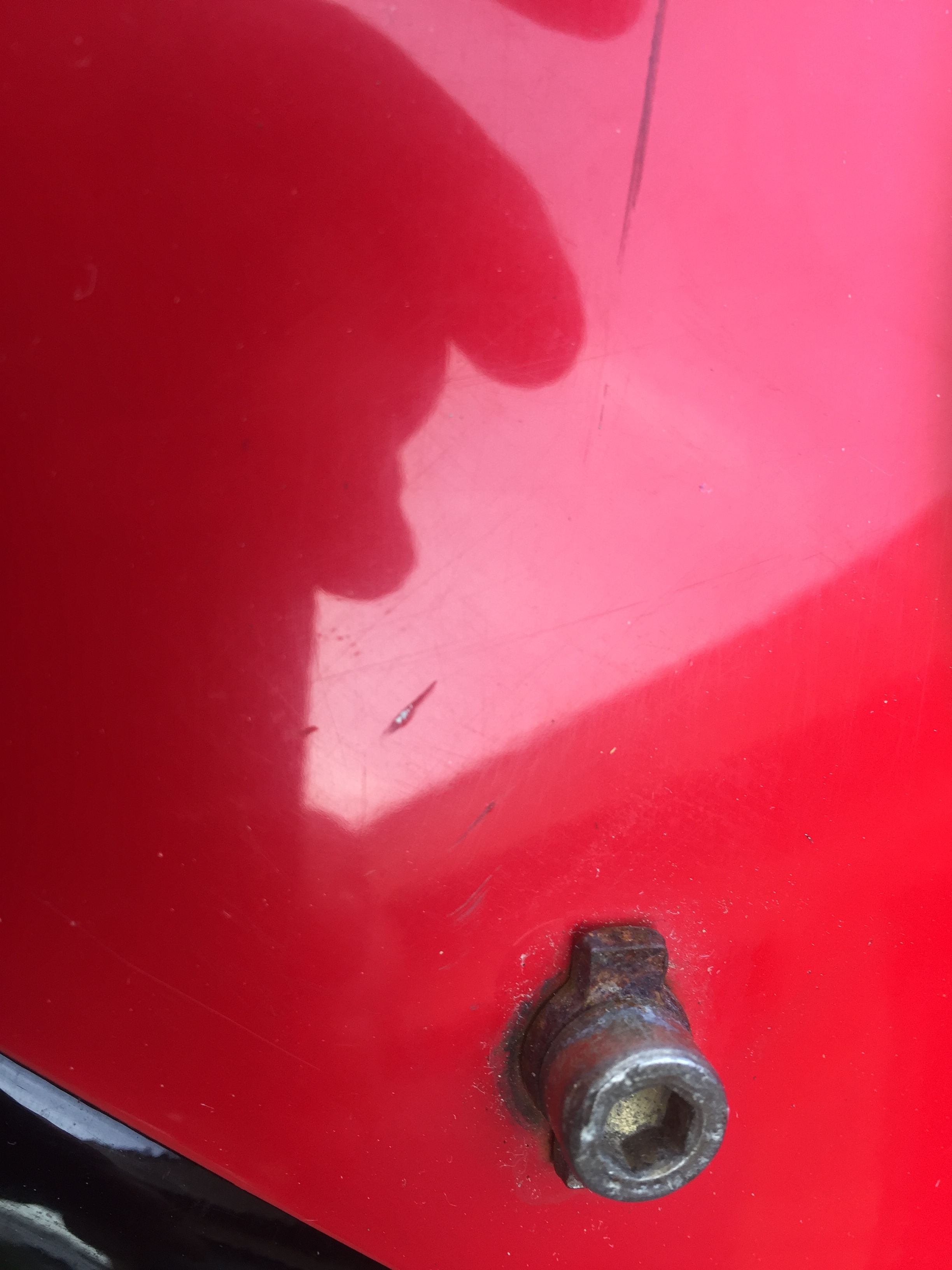

J'ai acquis autrefois une moto qui avait subi ce traitement.
Une horreur : j'ai regretté de l'avoir ramenée à la maison : infernale à bricoler, tout était grippé et toute la visserie pétait au démontage.
Sous une bâche, la moto n'est pas protégé de l'humidité. La bâche est peu ventilée, ça condense dessous et la visserie acier rouille dans l'alu. Le démontage devient un cauchemar.
Rien n'égalera jamais un garage, mieux encore s'il est chauffé l'hiver.

Ben dis donc Bruno44, le précédent proprio l'a très mal bricolée ta bécane
J'aime beaucoup le fil de fer sur le collecteur
Il y a aussi une platine RP de droite qui a été ressoudée en mode ' goret"

Ah non ! c'est la pédale de frein qui a été ressoudée

Ça ressemble à une V11 Le Mans ... Si c'est le cas, une V85 est tout de même bien mieux finie que les Guzzi de cette époque ...

C'est vrai que celle-ci a bien morflé, mais au-delà du fait qu'elle ait dormi dehors, je pense qu'il y a aussi un gros manque d'entretien, ne serait-ce qu'au niveau esthétique.Bruno44 a écrit : 15 mai 2025, 10:51 J'ai acquis autrefois une moto qui avait subi ce traitement.

En la nettoyant régulièrement, sans doute que le résultat n'aurait pas été aussi désastreux.
Peut-être aussi que si les routes par chez lui sont régulièrement salée l'hiver et/ou que la pluie tombe très souvent, ça peut avoir un impact.

Ce fut un V11 Le Mans. J'ai passé beaucoup de temps dessus pour un résultat insatisfaisant, découvrant au fil des travaux des massacres irréversiblesfragdegre a écrit : 15 mai 2025, 11:13 Ça ressemble à une V11 Le Mans ... Si c'est le cas, une V85 est tout de même bien mieux finie que les Guzzi de cette époque ...
(tel un hélicoil percé trop profond dans la face avant du carter d'alternateur, par où l'huile s'échappait).
Je n'aurais jamais du acheter cette bécane, pourtant vendue 5.600 €.
A l'époque elles étaient rares et il m'a manqué un pote pour m'en dissuader ...
Elle a fini à la casse : un type m'a grillé un stop sous le nez, avec une remorque et le cadre était faussé : une euthanasie en quelque sorte ...
