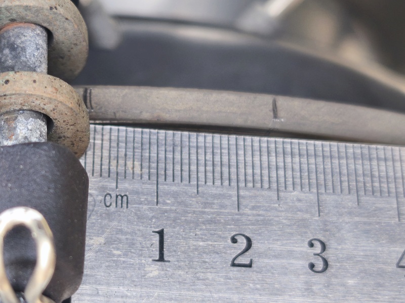

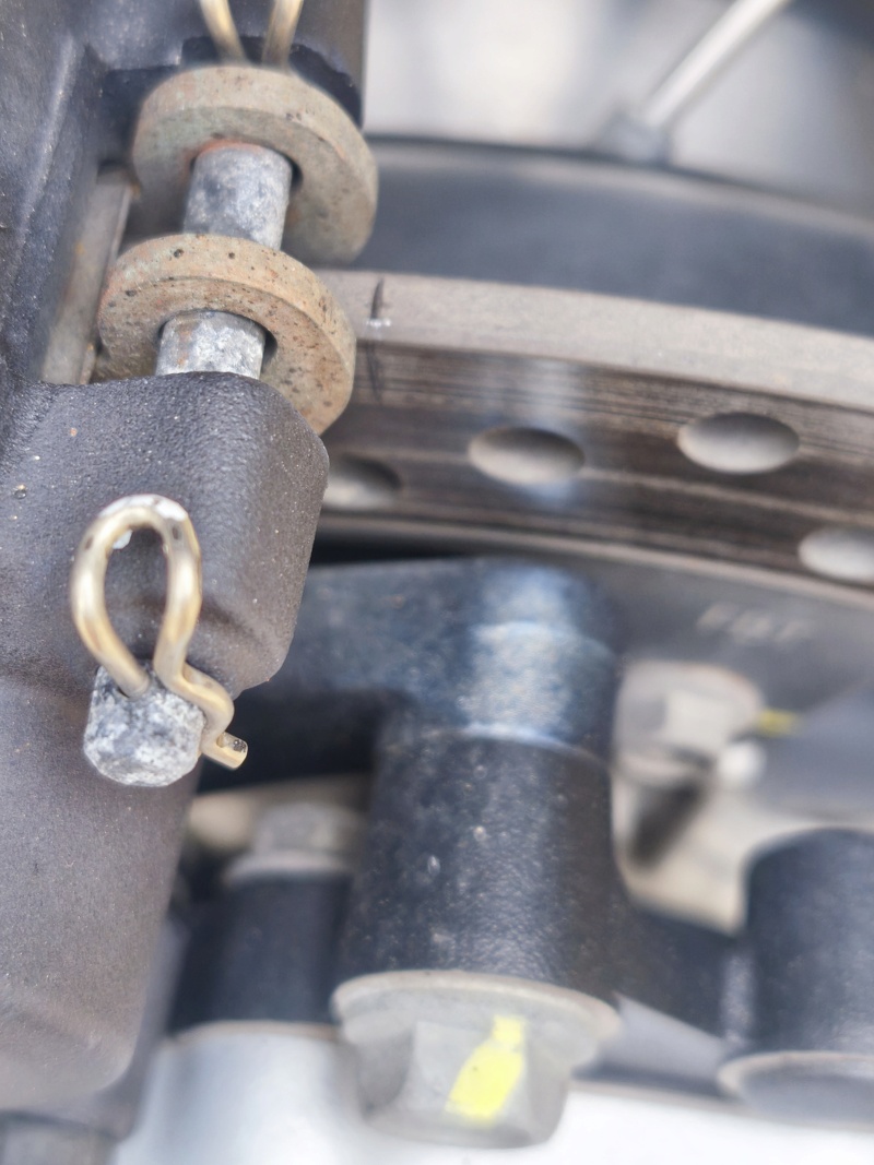

Poup's a écrit : 14 mai 2025, 17:44 Merci casper78, tu as eu le temps de regarder ? je fais justement une sortie avec mon copain qui a la Stelvio demain.
Bonjour, Excuses moi, hier je n'ai vraiment pas eu le temps
Alors comme le plus facile et le plus précis, j'ai pris la mesure sur le disque, donc forcement comme plus prés de l'axe de roue, la mesure est moins grande :wink:
mais si tu prends la mesure au même endroit, ben tu aura une idée
Roue "tiré" vers l'ar jusqu'au blocage, je trace un premier repère, puis j'envoie la roue à l'av et je trace le deuxième repère et la mesure se fais simplement
Et le jeu ne vient pas seulement du cardan mais aussi de la boite :wink: le cumul des deux est surement plus accentué que sur une machine à chaine qui elle n'a que la boite vus que la chaine à très peu de jeu, regarde sur ta voiture et tu constateras le même jeu à quelque chose près
