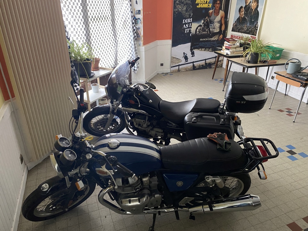

Je m'appelle Pierre et je suis en train de remettre en route la Nevada de mon père, la batterie est totalement morte et je cherche à la remplacer.
Quand je vais sur les sites de vente d'article moto, je rentre le type de moto et ça me donne des choses parfois contradictoires, actuellement il y a une YUASA YTX14AH(L)-BS,
mais je vois parfois aussi ce modèle ci : YB14L-A2 SLA
Pouvez vous me dire laquelle est la bonne s'il vous plait ?

salut pierre
quel modèle ta Nevada ? on dirait un une Classic IE .

oui c'est une IE Classic de 2009 :idea:
