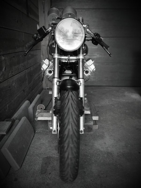

Bonsoir, si je peux me permettre cette mise à l'air libre du réservoir c'est la "faute de goût" de cette superbe réalisation ...
pas moyen de faire autre chose que cette vilaine durite qui serpente sur le dessus du réservoir ?
Ylsen
Messages : 166
Localisation : Biscarrosse
Message par Ylsen »
C'est une question de goût... Peut-être pas définitif mais moi je trouve que c'est plus original que de simplement faire "plonger" ce tube dans la colonne de direction comme ça se faisait à l'époque.
En plus, détail peut être passé inaperçu, le "collecteur" fixé au té de fourche est un banjo d'arrivée d'essence de carburateur DellOrto et la durite est une durite revêtue textile ... :wink:

Oui tu as raison c'est une question de goût ... tu es un esthète ... et on n' est plus habitué sur nos motos modernes à ce type de mise à l'air ...
alors oui tes solutions sont visiblement réfléchies et élégantes ... finalement en fonction des impératifs techniques ta solution est d' une grande élégance ... oui on peut changer d'avis ...
Bravo pour tout cela

Bonjour Ylsen :D
Je trouve le montage du reniflard très sympa 8)
Si tu le permets, juste une proposition : Peut être qu'une durite transparente serait plus "raccord" avec le chrome du réservoir :roll:
Ylsen
Messages : 166
Message par Ylsen »
oui c'est vrai que je voudrais essayer.
Sur ce montage, que j'ai fait avec ce que j'avais sous la main, je trouve que la durite est un peu "encombrante", son diamètre trop important.
Avec un simple tube non armé, de 2 à 3mm de moins en diamètre extérieur ça gagnerait en légèreté. Dès que je trouve quelque chose comme ça j'essaie !
