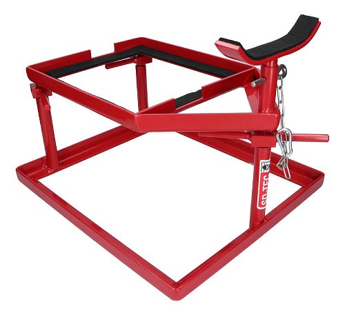

Je me souviens avoir vu les plans de - Cf. https://www.stein-dinse.com/fr/item-1-1069700.html
dans un recueil du Guzzi Club de France (de mémoire ... mais Alzeimer me guette ... ;-) et impossible de retrouver les plans.
Pour tout dire, je les ai peut-être jetés de colère, après avoir taillé les cornières et m'être rendu compte que les côtes étaient intérieures (c'est pratique ... ) et que j'avais coupé trop court.
Bref, je sais que ça existe, et même si on peut également faire comme notre camarade excalibur2026 - Cf. viewtopic.php?p=415714#p415714
j'ai du mal à croire que personne ici n'a gardé la mémoire de l'outil et de son plan.
Oui, je sais je peux faire le plan moi-même et ça va probablement se finir comme ça, mais quand-même :
je ne suis pas un homme à reculer devant la facilité, alors si quelqu'un a le plan et veut bien le publier, ou me l'envoyer par MP, e-mail ou autre - que je le publie - ça pourrait bien servir à d'autres.

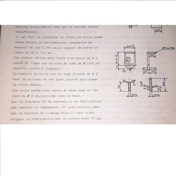

bonjour , je publie les plans sa peut intéresser d'autres personnes. Ils viennent du recueil Moto Guzzi Club de France, merci à eux.

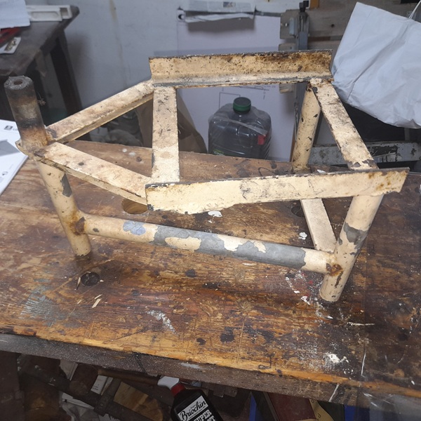

Je mets aussi celui que j'avais fait, il est pas joli en finition mais fonctionnel.
