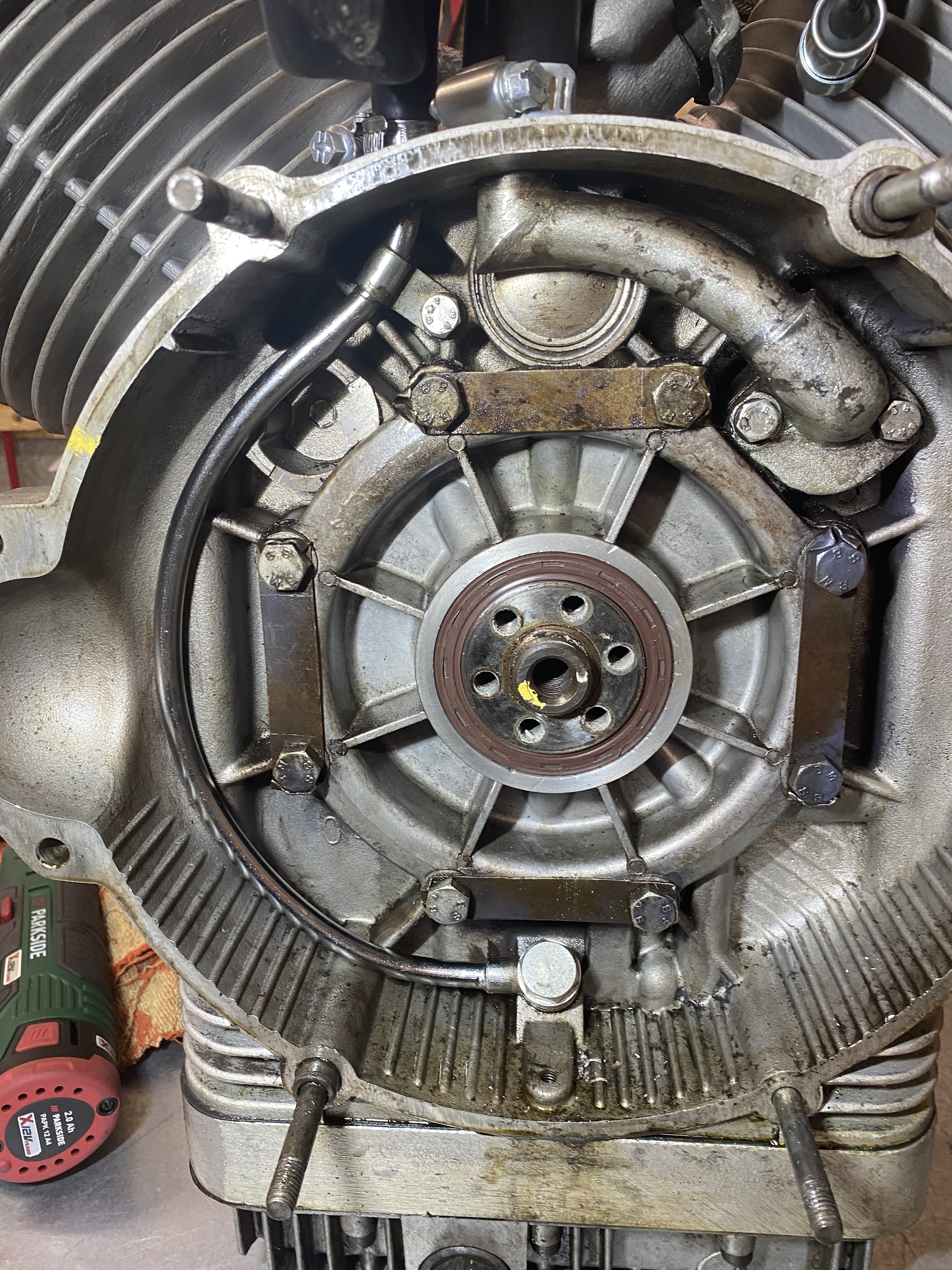

Si je commence par le moteur j'ai remarqué que la vis banjo provenant du reniflard (qui est aussi le point bas du carter moteur) était bien imbibée d'huile.
J'ai donc remplacé les 2 joints cuivre.
J'espère que ça fera l'affaire ... pour cette fuite.
En effet, l'ensemble du carter est gras et j'ai l'impression que l'ensemble du couvercle (remonté par le précédent proprio je suppose) est couvert d'un film d'huile. Ce couvercle comprenant les 8 vis freinées (voir photo ci-dessous) est monté à la pâte à joint.
Première question : Est-ce normal ?
Question bonus : vu que ce couvercle supporte le joint spi de vilebrequin je suppose qu'il n'est même pas pensable de simplement le démonter pour en refaire l'étanchéité ?

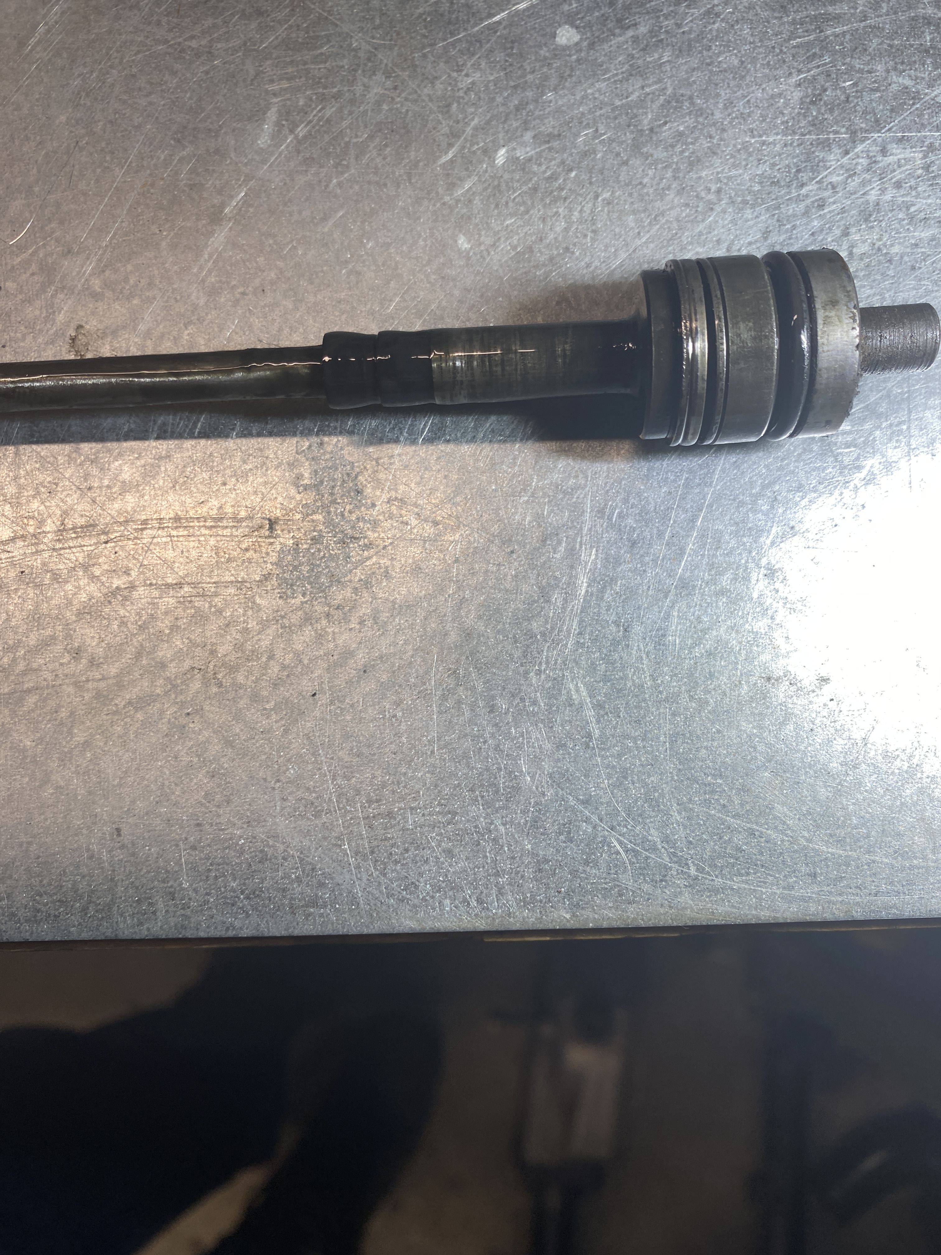

En ce qui concerne la boîte, l'huile revient par la tige de poussée et retourne jusqu'à graisser le pignon du démarreur :x
Vu que rien ne perd au cul de boîte par contre, j'en déduis que le problème vient des 2 petits joints noirs enfilés sur la tige de poussée (voir photo ci-dessous).
D'où ma troisième question : ces petits joints (en enfilade) sont-ils montés dans le bon sens (ils n'ont que 2 ans et avaient été remplacés) ?

réponse à ta 3ème question : oui les 2 joints coniques sont bien positionnés.
Je te mets l'éclaté de la Breva 1100, le mécanisme est similaire et il n'y a que la longueur de la tige de poussée qui peut changer.
Si tu as une remontée d'huile et que ces 2 joints ont seulement 2 ans, regarde s'il n'y a pas une impureté ou un petit débris dans le passage de la tige de poussée, cela pourrait
expliquer l'origine de la fuite. Change également le joint le joint 11 pour éviter les remontées dans le bloc émetteur.

Pour la fuite moteur la vis du reniflard est en cause puisque ton joint est sec : gros travail pour un petit joint peu onéreux !
Pour ma part je n'ai jamais remonté des vis à la pâte à joint, l'ancien propriétaire avait certainement ses raisons ou à cru bien faire, je ne peux pas en dire plus à ce sujet.

Pour les 2 petits joints coniques, quand je regarde l'éclaté de ma LM, il n'y en a qu'un seul qui est repris. C'est bizarre.

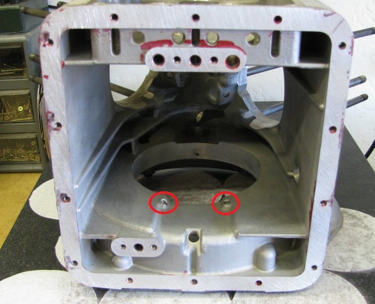

Les 2 boulons inférieurs doivent être enduits de pâte pour l'étanchéité.
https://www-thisoldtractor-com.translat ... r_pto=wapp
Et à voir sur l'image pour les 2 vis du bas, elles sont donc traversantes, ce qui explique la remarque.
Qu'en pensez vous ?. :roll:
Pour le banjo, y'en a qui mettent 2 rondelles alu avec de la pâte aussi.
Pour les joints coniques sur tige, certains mettent de l'Oring x 2.
Je confirme, les xrings ou quad-rings sont plus efficaces.
