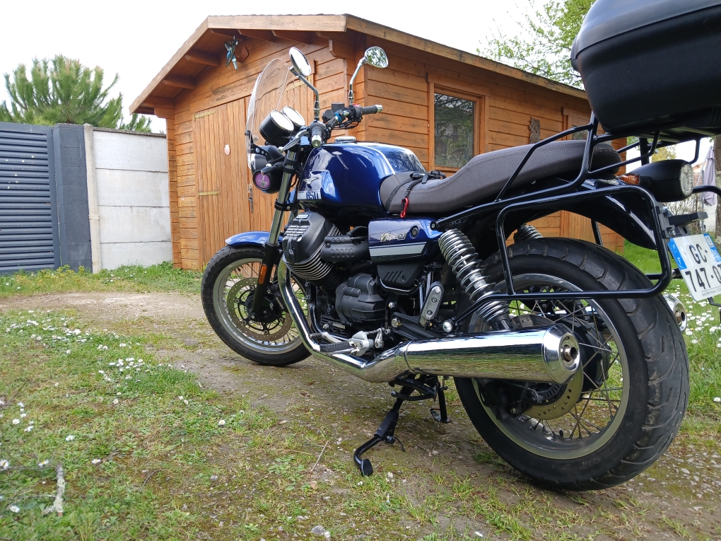

Finalement j'ai opté pour une centrale ... et j'ai redressé en partie la latérale, mais petit souci la latéral frotte très légèrement sur la centrale.
Alors pour essayer de la redresser complétement j'ai voulu la démonter, mais impossible d'enlever le pivot (n°2) axe béquille sans démonter pot d'échappement.
Pas de souci pour enlever le silencieux mais surprise pour les collecteurs d'échappements qui sont jumelée par une traverse..(n°1).. :evil: ,
de plus le manuel d'atelier (page 240) préconise de déconnecter les sondes lambdas ... donc dépose du réservoir ... :evil:
En conséquence dans l'immédiat je ne touche a rien en attente de réflexion pour une éventuelle autres solution ...
J'ai imaginer couper la traverse en deux partie pour n'avoir qu'a démonter une seule tubulure et de prévoir un collier en deux demi coquille pour reconstituer la rigidité de la traverse au remontage ...
Qui aurait un retour d'expérience sur ce point du démontage de la béquille ... :?: Merci pour vos retours..
