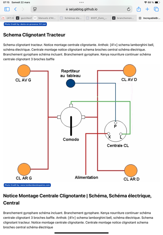

Sur ma centrale à clignotant d'origine que je voudrais rebrancher,
il y a 3 cosses une avec un +, une avec L, et l'autre P, et j'ai 2 fils un noire et bleue qui vient du boitier à fusibles et l'autre orange qui me vient du commodo.
Sur le schéma il y a 2 branchement de branchées à la centrale.
Si quelqu'un a la solution merci à vous.
mon modèle est 850 T de 1974

Merci pour le schéma , ça marche nickel.
