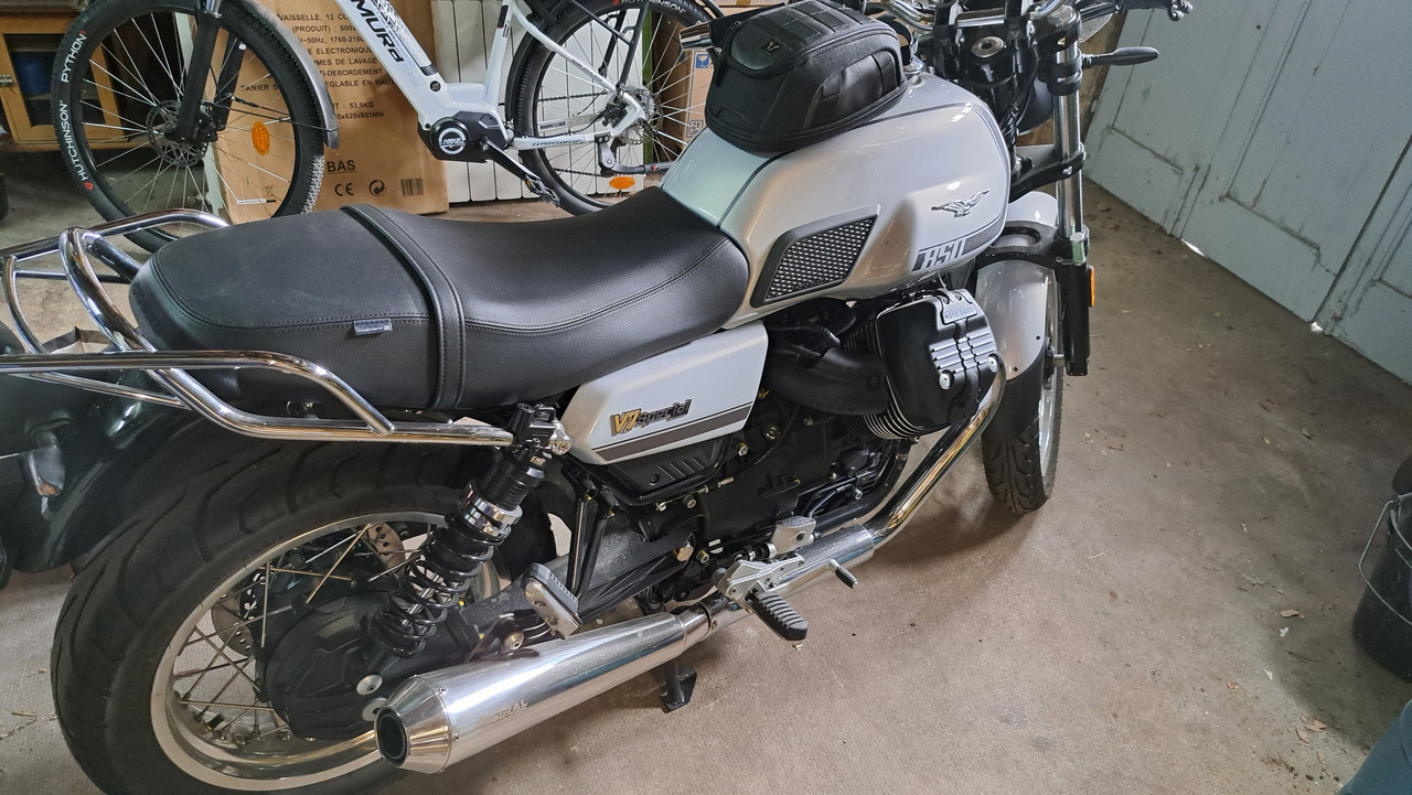

Re: 850 V7 Stone - Selle adaptable
Je trouvais la selle d'origine confortable mais je manquais de hauteur pour mes jambes. Par conséquent, j'ai relevé selle et guidon. La mousse est un peu plus ferme que l'origine et s'affaisse moins.
