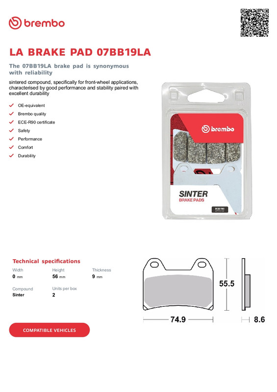

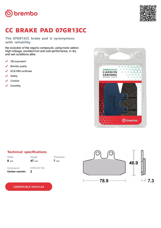

Voici les références que j'ai trouvez lors de ma révision des 10000 km
référence Brembo:
Plaquette (frité) AV ref : 07 BB 19 LA
Plaquette (Carbone-Céramique) AR ref : 07 GR 13 CC

Bonne recherche.
référence Brembo:

Merci a vous = j'ai commandé AV et AR chez SBA

Dommage, on avait déjà donné ce site :
https://www.genialmotor.it/it/search?s=07bb19la

Un peu plus d'info sur les plaquette pour ceux que ça peut interrésser.
https://www.bremboparts.com/europe/fr/c ... cial/21992

Merci = j'ai fini par aller sur le site de Brembo aussi pour bien choisir malgré que sur certain sites ils indiquent qu'elles ne sont pas compatibles ou du moins la moto ,
voir la marque n'est pas dans la liste des compatibles.
Et j'ai tout prit chez SBA car ils ont tous.

Tu ne risques pas grand chose en montant du Brembo.
Si tes disques sont en acier inox (très probable), les plaquettes sinter sont bien adaptées ... sauf si tu n'utilises la moto que pour des trajets urbains courts.
Pour autant, le compromis entre temps de réponse à froid et usure des disques (i.e deux facteurs antagonistes) change d'une marque à l'autre et a ses partisans.
