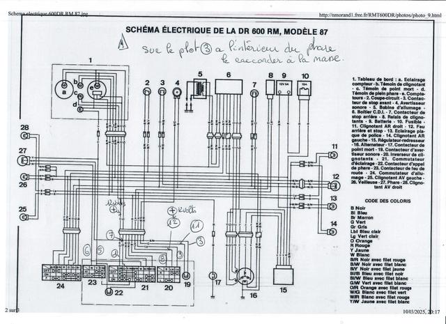

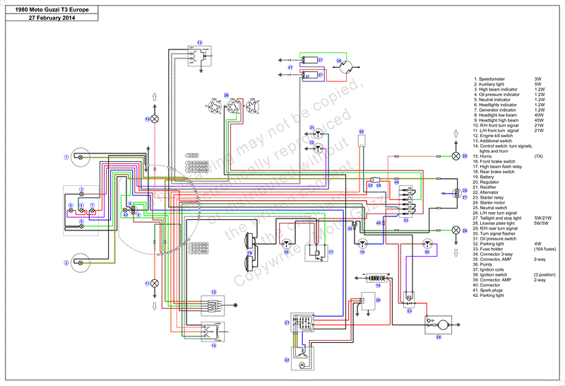

sur mon 850 T je n'est plus les commodos d'origine et je veux remplacer le coté gauche coté éclairage par un commodo de DR 600 RM de 87, je n'en ai pas d'autre.
J'ai des problèmes avec le câblage pour faire correspondre les fonctions sur la moto guzzi, j'ai mis au dessous les schémas.
je n'arrive plus trop à avancer je suis pas trop bon avec l'électricité.
J'ai mis le ;
orange du DR sur la broche du phare en N°1 noir/rouge Guzzi.
sur la broche le N°2 et N° 3 du phare Guzzi rien.
sur la broche le N°4 du phare Guzzi je ne sais pas lequel brancher du DR.
blanc du DR sur la broche du phare en N°5 vert clair Guzzi.
jaune du DR sur la broche N°6 du phare marron Guzzi.
gris du DR sur la broche N°7 du phare jaune Guzzi.
noir du DR sur la broche N°8 du phare blanc Guzzi.
vert clair du DR sur la broche N°9 du phare rose Guzzi.
le N° 10 je ne sais pas lequel brancher du DR
le vert foncé du DR sur la broche N° 11 le noir Guzzi.
bleu claire du DR sur la broche N° 12 orange GUZZI.
Comme il est branché actuellement l'appel de phare fonctionne, il me reste comme fil coté commodo DR, le blanc filet noir, le blanc filet vert et le blanc filet rouge, je ne sais pas ou ils vont.
Je dois avoir normalement 2 fils qui vont aux fusibles mais lesquels brancher ?
ouais je sais je suis un plomb en élec. :roll: si vous pouvez m'aider sa serai bien.
merci à vous.

Bonsoir olivier,
je t ai envoyé le plan par mail et le voici :
je n'ai pas tenu compte de ce que tu avais repéré mais ca devrait pas être loin de la solution !!!
il va falloir que tu créer sur le plot 3 (non utilisé) sur la prise du phare une masse.
le 12 volts vient du plot 1 (éclairage F3 et 12 (via la centrale clignotant f5) de ta prises.

pour l'appel de phare, il fonctionnera en direct donc le relais d'origine est inutile.
Si tu veut conserver le relais, il va falloir récabler les fils du bouton 22 a l'intérieur du comodo mais je doute que ce soit possible ... a voir

bonsoir Philippe, merci tes notes, il y a quelque point que je voudrais comprendre avant la pratique.
Le plot 4 le fil est rouge, au F4 c'est un +, il n'apparait pas sur le schéma du DR.
L'appel de phare, Il fonctionne sans modif dans le commodo malgré qu'il soit branché au relai d'appel de phare.
S'il fallait que je supprime le relais je n'aurais plus les contacteur de feu stop qui fonctionne ?
le commutateur d'allumage N° 24 il commande quoi ?
Bonne soirée.

Bonjour Olivier,
Pour l'appel de phare est normal que ça marche car il est branché directement sur le fil du phare et pas sur le fil 10 qui va au relais. Tu peux laisser le relais en place.
Le repère 24 est je pense le contacteur a clé.
Je ne comprends pas la question pour le F4 !!!!

Message par philippe11 »
Le plot 4 (rouge) est le plus de la position parking pour allumer tes veilleuse. Je ne l ai effectivement pas utilisé ...
Si tu veut le connecter il faut le brancher sur le fil w/r du commodité.
Brancher le fil w/g sur le plot 7 du phare pour que les veilleuses s allume. Lorsque le commodo sera en position S

philippe11 a écrit : 11 mars 2025, 08:44 Le plot 4 (rouge) est le plus de la position parking pour allumer tes veilleuse. Je ne l ai effectivement pas utilisé ...
merci ça marche nickel, je n'ai pas branché ceux du stationnement parce que plus d'une fois pour arrêter le moteur je tournais la clé dans la position stationnement par erreur ,
et je vidais la batterie, mais j'ai laissé le câblage dans la gaine.
