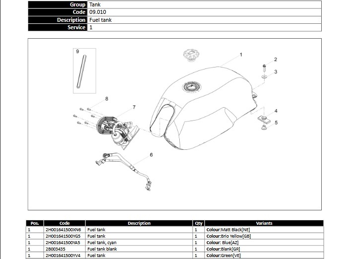

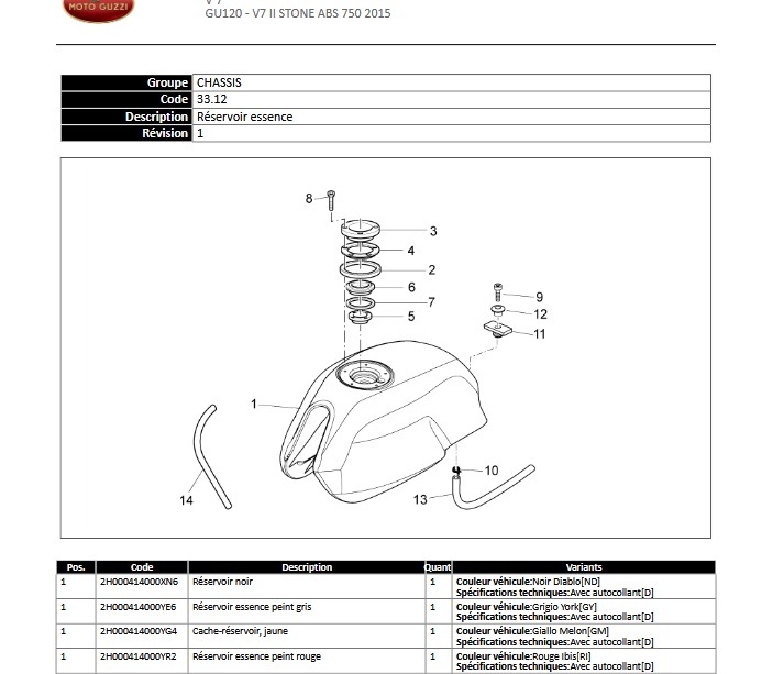

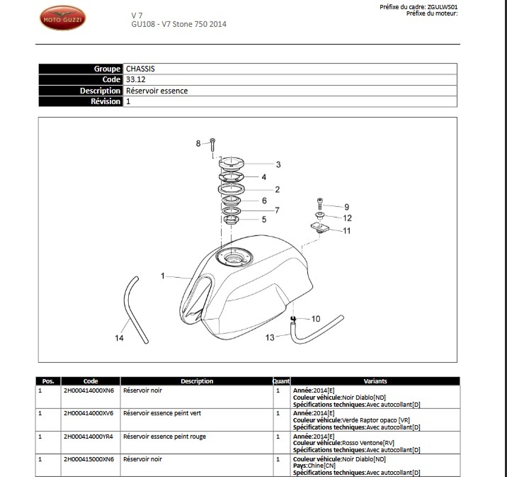

Apparemment V7 et V7 II sont identiques, la V7 III possède une référence différente (guzzitek est ton amis).
Tu peux également poster dans la rubrique V7 (tu croiseras plus de monde).
V7 :
V7 II :
V7 III :
:wink:
