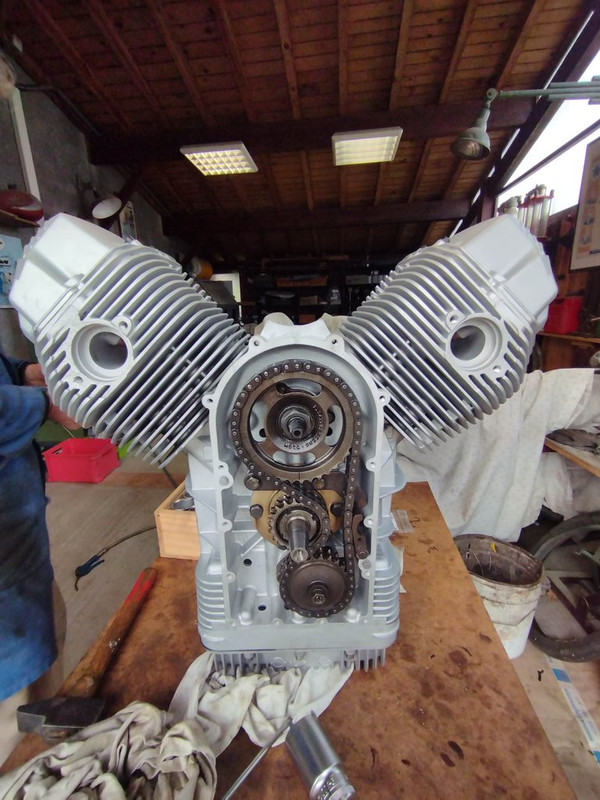

Voilà, remontage du moteur en cours :
Quel plaisir quand tout est propre ! :D

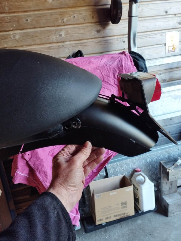

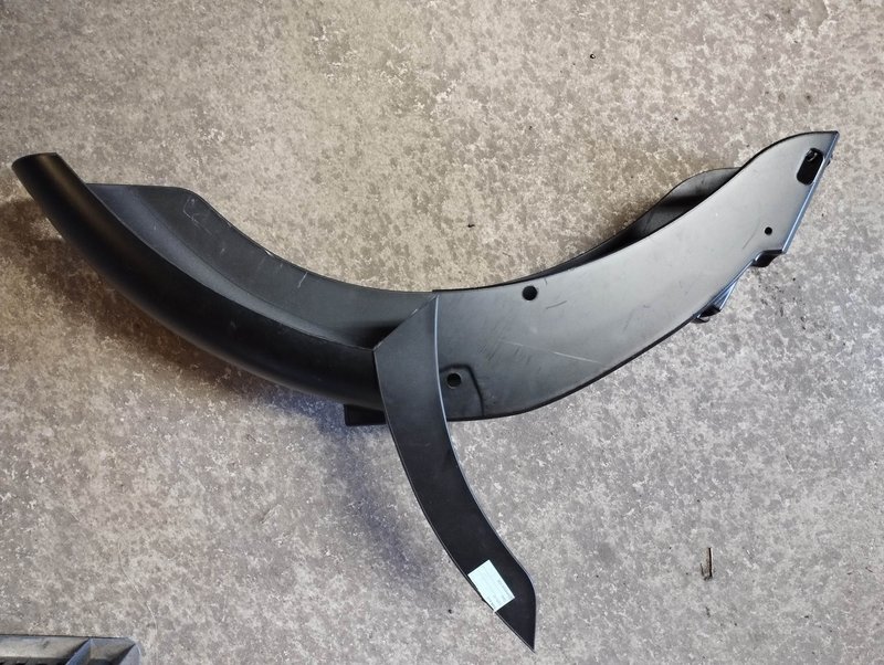

J'ai récupéré un garde-boue arrière de V7 "moderne" que je vais réutiliser à ma façon sur mon projet.
Positionné à l'envers, c'est à dire que la partie qui est prévue pour recevoir la plaque d'immatriculation et le feu arrière se trouve positionnée au-dessus de l'axe du bras oscillant ,
de cette façon je dispose d'une partie arrondie à l’arrière de la moto.
En revanche, ce garde-boue est plutôt (trop à mon goût) enveloppant et je vais donc "dégraisser" ses flancs pour en "alléger" la ligne ...
Voici le garde-boue en place non "dégrossi" :
Le travail de découpe :
AVANT :
APRES :
Voilà, dégraissé des deux côtés et avec le feux posé "à blanc" pour avoir une idée de l'aspect obtenu :
Dernière modification par Ylsen le 05 mars 2025, 22:41, modifié 1 fois.

Travaux de finition de remontage du moteur, réglage de l'allumage, du jeux aux culbuteurs, remontage de l'alternateur et des deux carburateurs sur leur nouvelle pipe droite.
La boite est encore "vide", les carters sont juste reposés sur le moteur pour vérifier l'aspect de l'ensemble :
J'ai aussi reçu la nouvelle plaque de liaison boîte/cadre en aluminium ... Quand même plus class que la tôle emboutie d'origine et dans mon cas elle sera visible au moins en bonne partie ,
puisque je ne remettrai pas de cache latéraux pour conserver une silhouette légère, dépouillée et perméable.
Aux premiers soleil couchant de ce pré-printemps ça a de la gueule non ?
