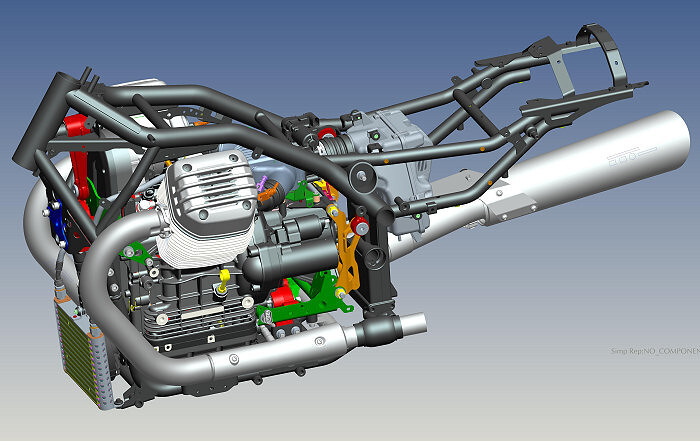

Pour voir tout ce qu'il faut démonter, voici une vue du moteur, tirée du site Motoplanete :
Vous reconnaitrez les pièces de mon lien photos google, notamment le palonnier rouge .

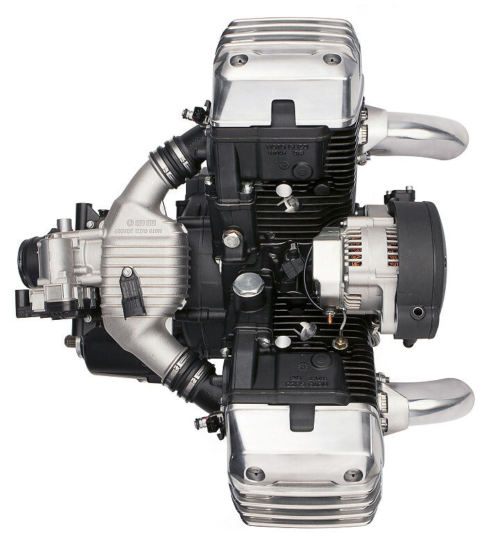

Le moteur vu du dessus, la sonde de température sur le cylindre droit, sous l'alternateur :
Les photos sont un moteur euro3, il y a moins de trucs à démonter que sur l'euro4, notamment tout le systême SAS de recyclage .
