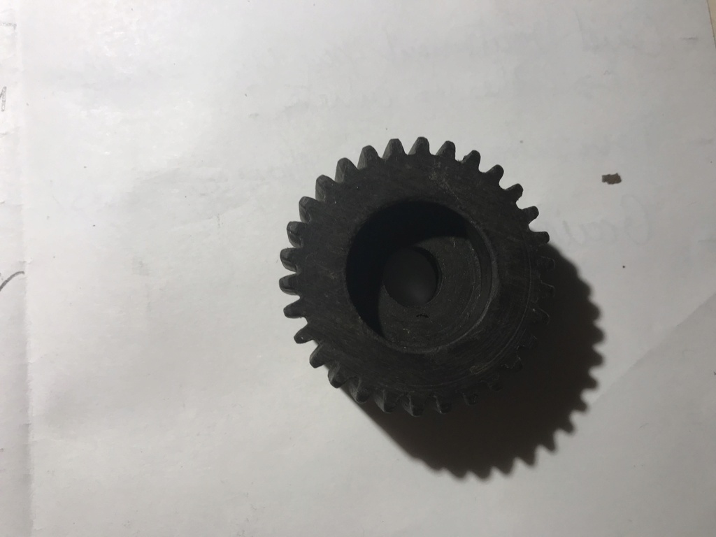

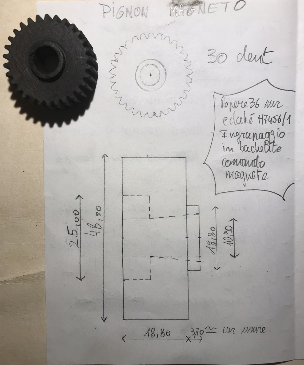

Je cherche le pignon Bakélite d’entraînement de magnéto pour ma 500 GILERA, l’entrainement conique du mien est abîmé, avant d’essayer de le sauver sait on jamais !!!

Tu pourrais essayer chez B&B Meccanica. Ils ont pas mal de pièces pour anciennes, ou ils sauront peut-être t’indiquer où en trouver.
Ils n’ont pas de site internet. Tu peux leur envoyer un message à info@bebmeccanica.it

Pour ma magneto, j’ai découpé un cône dans du laiton de 3/10° que j’ai inséré entre celui de la dynamo et celui du pignon et cela semble régler mon problème de jeu.
La dynamo est partie en réfection pour rebobinage, à son retour, une fois calée, je vais essayer de démarrer le moteur sans insister avant un démontage pour vérification et réfection selon les besoins.
