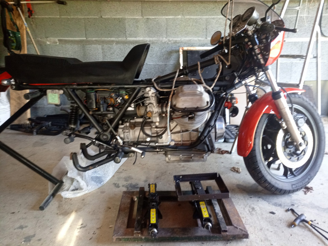

un petit truc en passant, je ne sais pas si ça peut servir à quelqu'un, mais avant de décadrer mon Le Mans et ma Calif après,

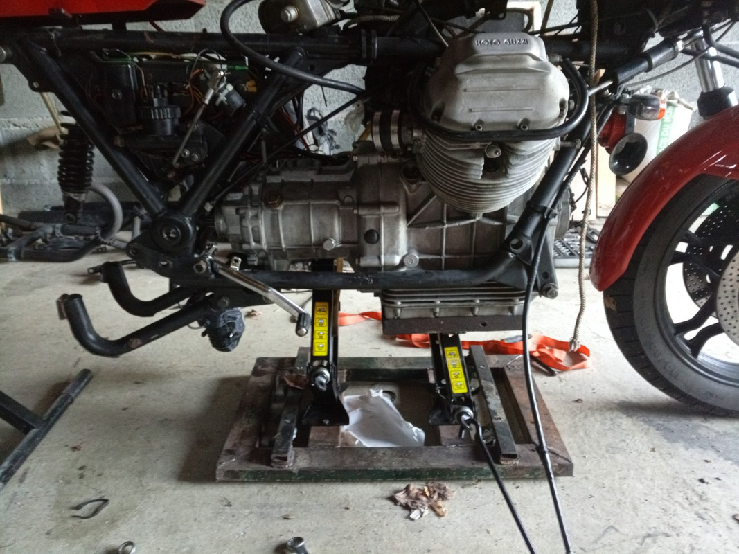

comme je bosse tout seul je me suis fabriquer un support sur roulettes pour sortir et remettre en place l'ensemble moteur/boite :
les deux crics losange permettent de descendre l'ensemble (j'attache le moteur avec des tendeurs sur le support) et ensuite de le remonter progressivement pour ajuster les passages des axes.

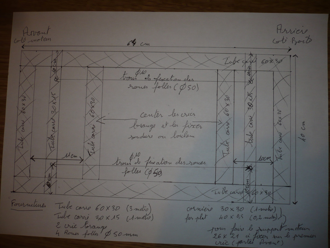

si ça peut servir le plan :

Très bien ton support et pratique pour déplacer le bloc moteur sans se péter le dos . J'adopte !!!
Re: 850 III - Mécanique : Ouverture moteur pour remise en état
Excellente idée.
Merci.
Moi je monte le cadre au plafond du garage, mais seul c'est pas évident. Tu as toujours peur que tout tombe. Comme tu fais c'est plus soft et tu peux le faire seul sans danger.
Merci.

avec l'âge on essaie d'être ingénieux pour pouvoir s'économiser un peu
