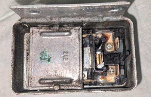

Hello, alors on avance dans l'analyse ...
je viens de démonter le réservoir, le cache alternateur et le régulateur ( je ne sais pas qui a eu l'idée de le placer dans un endroit aussi exigu :shock: ...bref ! ) pour récupérer les références.
Mon alternateur est un BOSCH 0 120 340 002 / G1 -14V 20A 21
Le régulateur est un BOSCH avec la référence suivante : SPAIN 0190601006 AD1/14V avec une bande adhésive Jaune
Alors que d’après la revue technique je devrai avoir un BOSCH 013 AD1/14V avec bande adhésive Bleue !
Du coup on trouve un peu de tout sur internet, que me conseillez-vous de mettre à la place ?
Un grand merci d'avance :D

Hello à toutes et tous
j'ai reçu le nouveau régulateur (électronique) de chez Stein-Dinse, montage aujourd'hui, il est un peu plus petit du coup ça libère un peu d'espace,
essai : 14,4/14,6 volts maxi à 90/120 km/h, c'est beaucoup mieux que les 17 volts avec l'ancien !
Le lien ici si ça intéresse quelqu'un : https://www.stein-dinse.com/fr/moto-guz ... 0+T3-.html
Merci encore pour vos infos et remarques
