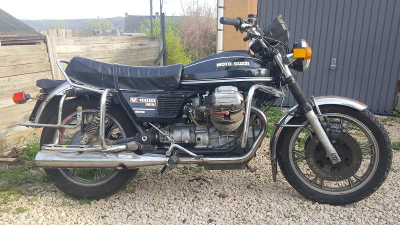

J’ai racheté une G5 de 1980 pour un projet Roadster.
Un vraie poubelle mais avec un moteur qui tire fort.

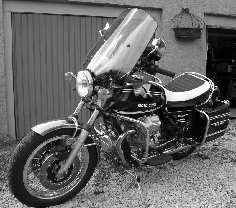

Multimèrtre : J’ia testé a charge de ma T3 , et le multimètre ne grimpe jamais au dessus de 14,7 V et la tension est hyper stable, donc multièter OK. La T3 me sert d’étalon de mesure.

La G5
La T3
