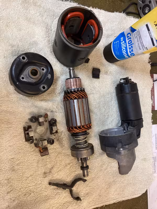

Re: Mécanique : Nettoyage démarreur
Et voilà, tout propre :
Nettoyage Deutsche Qualität
