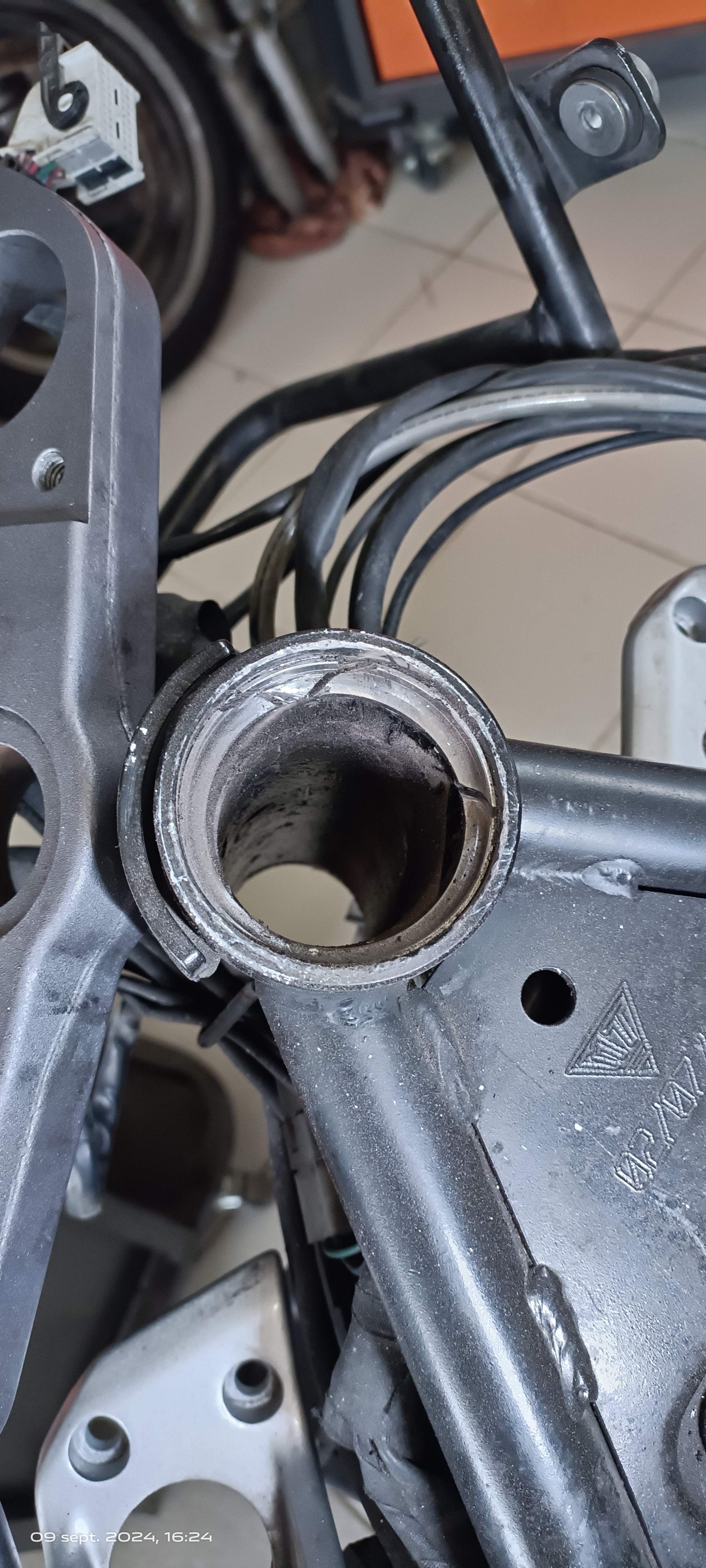

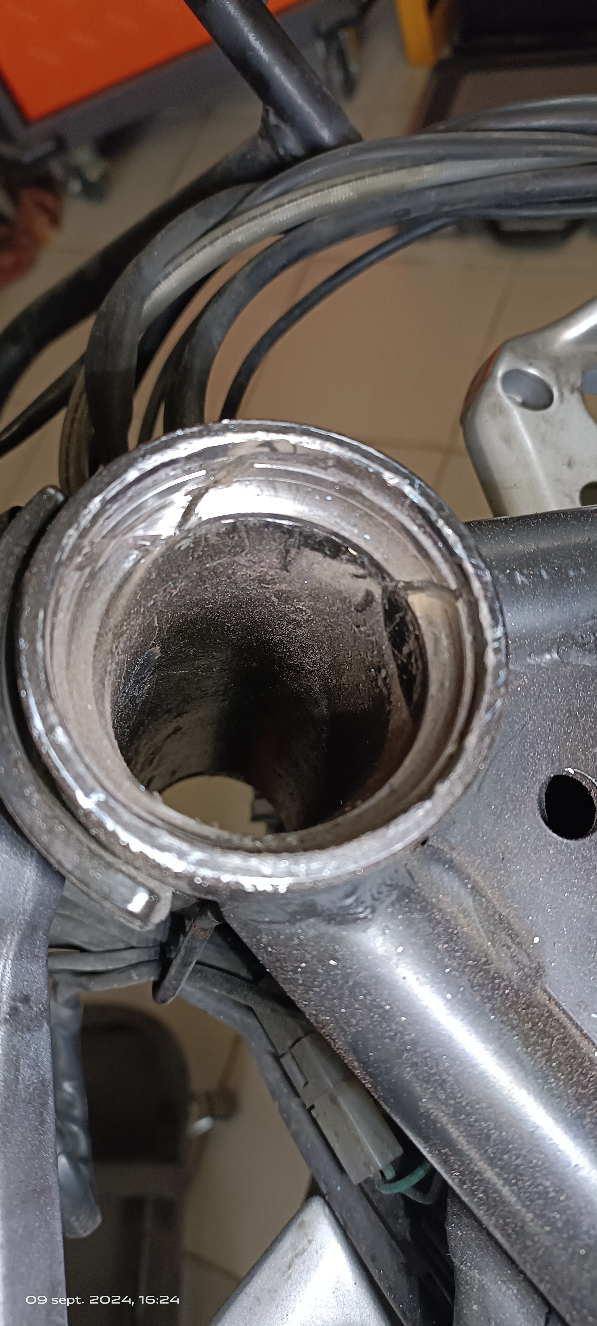

Bonjour les Guzzistes,
Je suis en train de faire un peu de travaux sur ma mémère qui affichent 130.000 km et notamment le jeu de roulements de direction ...
Et je reste bloqué sur la sortie des cuvettes !!!!!!!
Très peu de rebord pour les chasser a la pige longue ...
Du coup j'ai attaqué au dremel mais rien n'y fait ... j'ai l’impression que les cuvettes sont collées sur la colonne de direction ...
J'ai essayé d'injecter du dégrippant ...
Coup de burin ...
Rien en veut bouger un iota ...
Si quelqu'un a des idées ... Je suis à court ...
Merci d'avance ...
Je vais prendre 2 - 3 photos pour donner une idée ...
Emile 14

Emile_14
Messages : 23
Inscription : 30 avr. 2024, 20:29
Re: Mécanique - Extraction cuvette jeu de direction
Message par Emile_14 »
Merci pour vos retours rapides.
Pour la soudure je ne suis pas équipé ...
Reste la solution du chauffage au chalumeau ou de la création de l'outil.
Ce qui me parait compliqué c'est la cuvette du bas qui ne montre aucun épaulement sur lequel appuyé un outil.
Je me demande pourquoi ils n'ont pas fait un épaulement plus marqué sur lequel utilisé un extracteur type tulipe.
Bon j'y retourne ...
Merci encore.
NORGE 2V noire (130.000 kms), V10 CENTAURO rouge (65.000 kms), V85TT Travel 2024 (<1500 kms)

Emile_14
Messages : 23
Bon pour l'instant ca résiste toujours .... J'ai jamais vu ça .. on dirait qu'elles sont collées ....
J'ai essayé un peu de chauffer en protégeant la peinture et le faisceau qui n'est pas loin.
Mais je pense que la majorité de la chaleur se dissipe dans le tube de direction donc j'ai laissé de côté la méthode.
Impossible d'accrocher le moindre bord.
La solution de souder une patte me parait pas mal mais je ne me suis jamais essayé à la soudure à l'arc ... ça pourrait être une première en s'essayant avant.
Je vais laisser 1 ou 2 jour de côté :( :(

Emile_14
Messages : 23
Merci. Je vais me procurer les expanseurs que tu donnes en lien et essayer avec en utilisant la technique de lapin pour plaquer les bords sur le "petit" bout de cuvette qui dépasse.
Merci pour votre aide.
CDLT.
