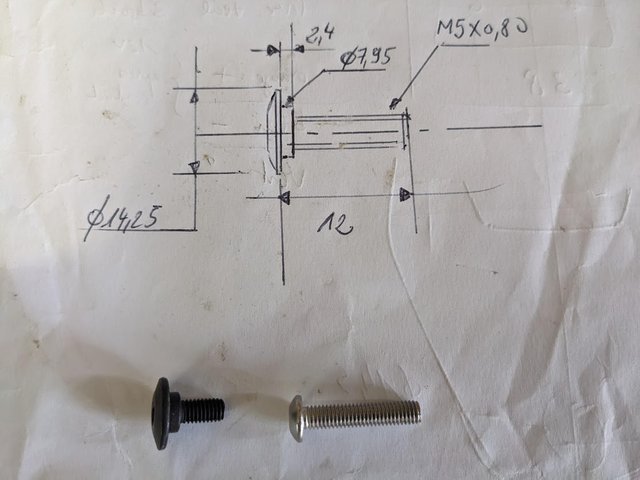

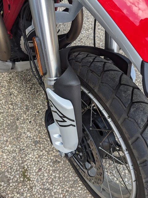

Aujourd’hui montage du garde boue de la V85 Strada en gardant ceux d’origine de la TT.
Il faut un peu bricoler car les vis d’origine sont trop courtes du coup, donc j’ai fait des petites vis plus longues avec une petite entretoise, c’est ce qui va immobiliser le garde boue
(cette fonction est remplie par le diamètre épaulé sur les vis d’origine, voici petit dessin ).
En attendant d’aller chez Guzzi s’ils ont ces mêmes vis plus longue (il faut 30 mm de longueur) !, sur la photo la vis noire c'est l'origine et celle en inox c'est les vis provisoires.

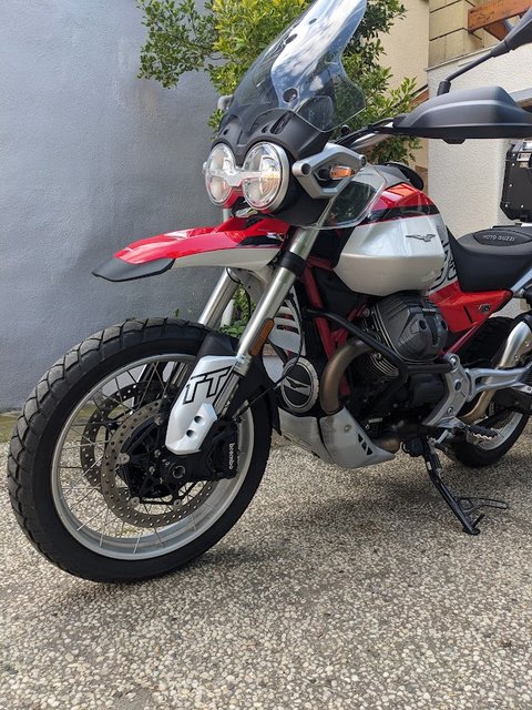

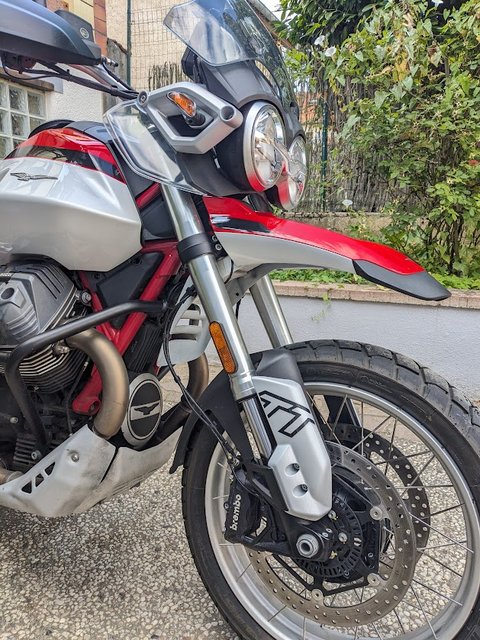

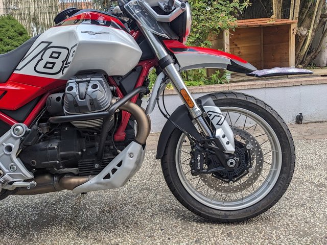

Sinon je trouve que ça ne choque pas trop, on le voit à peine, maintenant je vais attendre la pluie pour tester, ça ne devrait pas tarder malheureusement !
De toute façon ça ne peut qu'améliorer la protection du moteur !
J’ai également reçu et monté les petites « extensions » en plexiglas transparent pour augment la protection, qui est déjà très très bien par rapport à mon ancien modèle 2020.

C'est vrai que la partie avant de celui des Capnord s'avère inutile pour les projections en arrière, et donc celui-ci devrait faire l'affaire au même titre,
à condition toutefois de le compléter là aussi, par une bavette.
