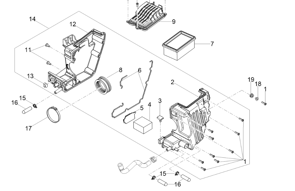

désolé si je sujet à déjà été abordé, mais je n'ai pas trouvé.
le reniflard moteur est connecté sur le coté gauche de la boite à air.
apparemment, ce compartiment ne communiquerait pas avec la partie filtre à air, mais semble sur les schéma communiquer via un diagramme avec la partie SAS.
Du coup je ne comprends pas comment se fait la mise à l’air de ce reniflard ?
Ni à quoi sert le diagramme
est-ce la partie SAS qui vient décompresser le reniflard, et envoyer ses vapeurs dans les échappements ?
Ou il y a t-il un passage d’air entre cette partie et la partie filtre à air quelque part que je n’ai pas vu sur les schémas?
N’y a t’-il pas des risque de créer une surpression moteur en inhibant le système SAS ?
quelqu’un a-t-il déjà creusé la question et connaît la réponse ?

Je n'avais pas vu qu'il y avait un diaphragme (clapet ?) à cet endroit dans la boite à air :?
Le principe du SAS étant d'injecter de l'air frais au niveau des échappements, il doit prendre son air via cette petite chicane que l'on devine sur cet éclaté.

luc_v50II a écrit : 12 août 2024, 15:55apparemment, ce compartiment ne communiquerait pas avec la partie filtre à air
De ce que je constate la partie reniflard communique avec la boite à air, même sans SAS je vois bien de l'huile au fond du compartiment filtre à air qui ne peut provenir que du reniflard.
luc_v50II a écrit : 12 août 2024, 15:55N’y a t’-il pas des risque de créer une surpression moteur en inhibant le système SAS ?
Si c'était le cas il suffirait de laisser libre le départ de la boite vers le SAS, et au contraire quand on supprime le SAS on y place un bouchon.
Je ne crois pas que le compartiment reniflard communique directement avec le coté SAS, depuis que j'ai supprimé le SAS le capuchon translucide coté SAS reste bien propre et vide.

GSemaille32 a écrit : 12 août 2024, 19:31 Je n'avais pas vu qu'il y avait un diaphragme (clapet ?) à cet endroit dans la boite à air :?
merci GSemaille32
j'ai trouvé une photo sur le thread mistral velocity de la boite à air.
je crois y voir effectivement deux communications entre ces zones et la boite.
je crois que tu as raison
mais ce n'est pas sur le schéma MG
je ne sais pas a quoi sert le numéro 5 appelé diaphragme..
est-ce simplement un séparateur?
