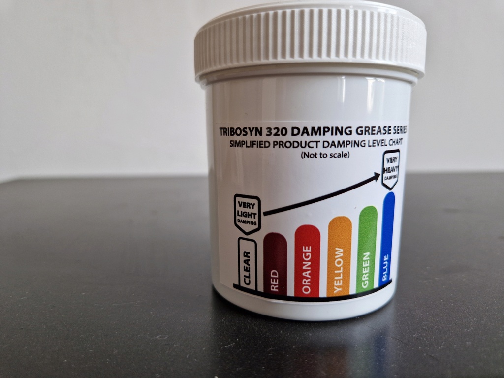

pour éviter le claquement de la poignée électronique et avoir une accélération plus souple , j'ai acheté une graisse à base de silice
pour ce faire il faut enlever le metrique de 6 qui tient le pare-main et avec une douille de 24 le capuchon vissé dans le guidon
et enduire la partie lisse de celui-ci et remonter le tout et l'affaire est dans le sac

quand tu tournes la poignées de gaz et que tu la relache elle claque
ou alors disons que la rotation de celle-ci est plus amortie quand
on y à mis ce produit
la silice est employé içi comme épaississant c'est un silice colloïdale
comparer le sable et la silice est un raccourci un peu rapide et
on pourrais croire que la silice est abrasif ce qui est faux

il n'y à plus de claquement puisque la rotation est amortie et le retour aussi
pour introduire la graisse il faut enlever l'embout de guidon et cette embout à une partie
qui rentre dans la poignée et c'est sur cette partie qu'il faut en mettre
