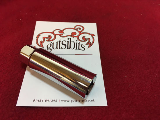

volatyl a écrit :Bonjour, j'ai acheté la mienne chez Gutsibits pour un délai d'une semaine et à un prix très raisonnable frais de ports compris en provenance d'Angleterre.
Le meilleur rapport qualité/prix/délai pour une clé d'origine.
Laquelle est-ce au juste ?
Celle-ci à £6.30,
Ou celle-là, à £52.80 ?
Pour les bougies internes, il ne semble pas y avoir 36 solutions.
8)

Message par volatyl »
C'est la seconde. Chère il est vrai mais j'en avais un besoin urgent et fonctionne nickel sans aucune adaptation.

Bientôt redisponible chez Gutsibits : Spark Plug Tool TOA05931 £15.10 (hors frais de port).
Cela vaut peut-être le coup de s’y intéresser ?
