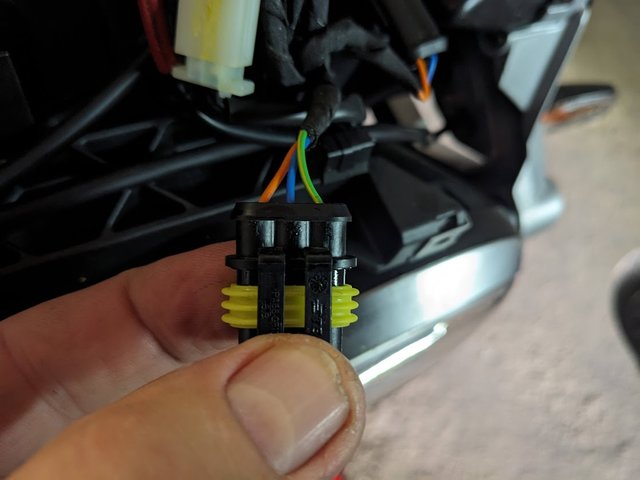

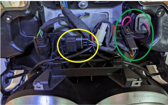

J'ai démonté la bulle et le cache en plastique, j'y ai trouvé une prise superseal 2 broches (entourée en vert) qui aliment la prise USB du TdB,
et il y a cette prise superseal 3 broches (entourée en jaune) sagement ranger sur un petit support,
3 fils orange, bleu et vert/jaune, les fils orange et bleu génèrent du 12 volts après contact, le fil jaune/vert je ne sais pas à quoi il sert ? ).
Est-ce que quelqu'un aurait une idée de l'utilité de cette prise ? est-elle prévue pour alimenter autre chose (anti-brouillard ou autres ... )
Voilà en espérant que ça n'est pas une prise dédiée (ordinateur de bord, diagnostique etc ...), en même temps c'est une prise superseal qui a l'air bien libre !

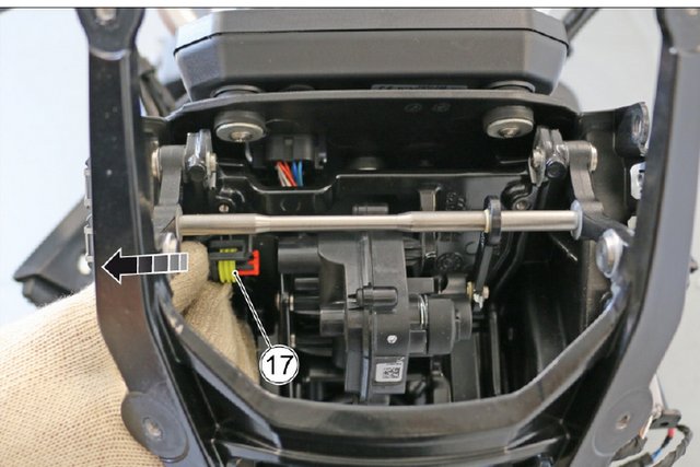

Bon j'ai finalement réussi à télécharger le manuel d'atelier de la Stelvio (en Allemand, merci aux liens trouvés sur ce forum ), mais je n'ai pas vu cette prise similaire derrière le tableau de bord !!
la prise montrée par la flèche correspond au moteur montée/descente de la bulle que l'on voit au premier plan

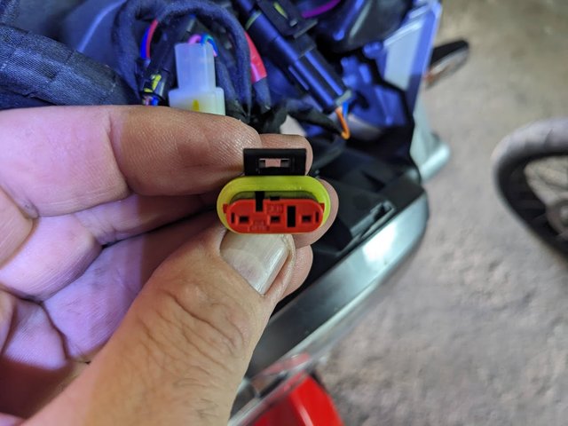

Hello, alors j'ai quand même posé la question au personnel de l'atelier Moto Guzzi (de Woippy, fort sympathique d'ailleurs, merci à Jordan ),
c'est effectivement une prise "libre" pour des accessoires, donc je l'ai utilisé pour brancher mon support GPS,
il a fallu juste acheter une prise superseal femelle 3 broches, en plus il y a un petit caoutchouc pour la maintenir en place !

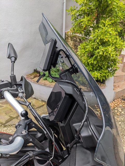

Voici le résultat final, support peint en noir et câble en place.
En regardant la forme qu'il y a juste sous le sigle Moto Guzzi sur la capotage du tableau de bord, ça me fait penser au radar qu'on voit sur les motos maintenant ( Stelvio, Bmw etc ...), future option à venir ?
Pas pour moi merci.

Mais je vais faire un peu ma bouche de vieille: ta gaine n'est pas adaptée, trop épaisse ...
Il te faudrait de la gaine refermable comme ça :
Ça existe en plusieurs diamètres, et c'est assez souple pour lui faire faire un trajet "harmonieux" derrière ta bulle.

Toutes les remarques ou conseils sont bon à prendre, du moment que c'est dit poliment (et c'est le cas), est-ce que tu as peut-être un lien pour commander ?
En fait ce que j'ai mis c'est de la gaine spirale plastique pour "renforcer" le câble d'origine du GPS, j'ai pris l'habitude d'en mettre en cas de frottement, de vibrations cher à nos Guzzi's !
Mais pourquoi pas essayer la tienne, par contre c'est du "tissu" ? Est-ce que ça ne "garde" pas l'eau en cas de pluie, c'est une simple question.

On en trouve un peu partout, Amazon, Mano mano, mais les qualités sont variables ou discutables.
Je me suis servi chez Protecable, de mémoire rien dessous de 5 m, mais à 15€ environ tu en as pour un bon moment !
Ce n'est pas du tissu, mais du plastique genre polypro, Pehd ou polyamide. Je ne crois pas que ce soit étanche, vu qu'elle se referme sur elle-même sans étanchéité.
Par contre, il existe presque la même chose avec une fermeture éclair, le prix ne doit pas être le même !
Mais pour la discrétion, tu dois pouvoir passer le câble d'alimentation entre la bulle et le tableau de bord, et arriver pile dans l'axe de fixation de ta plaque d'alu.
