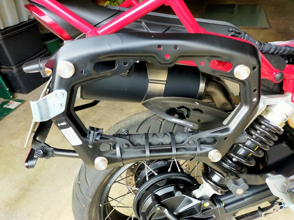

Pour ceux qui souhaiteraient transporter leur U de façon discrète et sans pénaliser la capacité du top-case et/ou des valises j'ai bricolé ce qui suit en photos.
Cette solution permet également d'obtenir un centre de gravité pénalisé a minima.
Je suis parti d'un tuyau pvc rigide que j'ai gainé (gaine thermorétractable) et fixé à l'aide de colliers métalliques vissés sur le support de valises SW-Motech, complété par des rilsans de grosse taille.
La valise (TRAX ADV pour moi) une fois montée sur le support laisse le U totalement accessible à son arrimage et sa dépose et masque le U quasiment totalement. L'esthétique de la bella macchina n'est pas touché :mrgreen:
A vous de jouer. V

Pas mal, sauf que j'ai les valises d'origine :wink:
Par contre, la marque et le modèle de ton U m'intéresse,
je n'arrive pas à en trouver un qui va bien ?

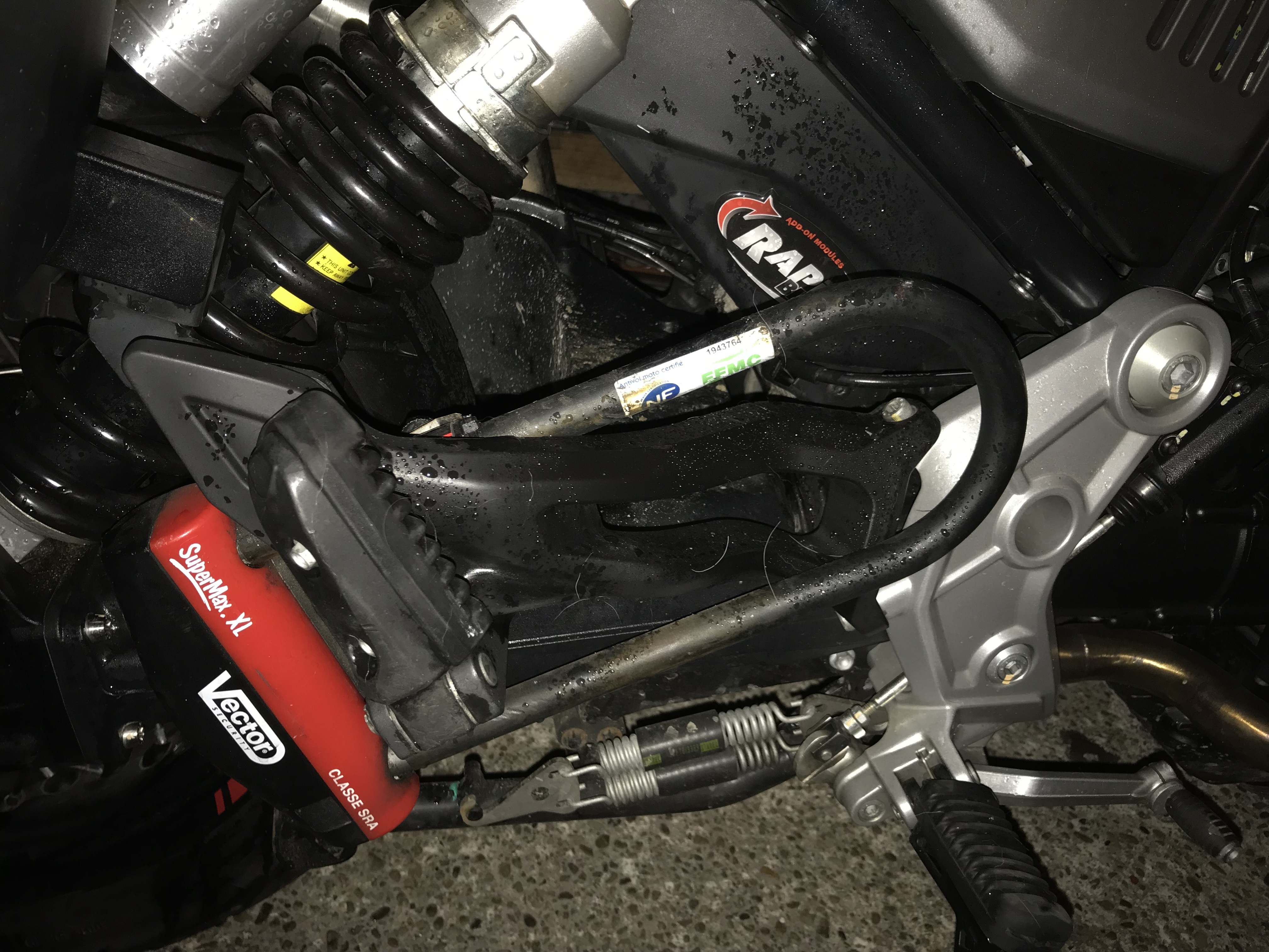

Moi j'ai toujours pas changé il est toujours là:
