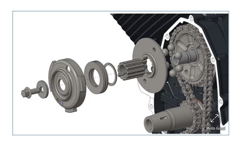

Quelques "nouvelles" sur ce site Allemand ici > https://www.motorradonline.de/enduro/mo ... UJpXbmE8DY
"Avec 6 billes d'acier et force centrifuge" ( c'est une traduction via mon navigateur internet, je ne parle pas Allemand ... )
6 billes d'acier circulent de manière variable à partir de la direction radiale, qui remontent vers l'extérieur.
Ils sont maintenus dans leur position de repos à proximité de l'axe de rotation par un couvercle à ressort relié à l'arbre à cames relié à l'arbre à cames ou à basse vitesse.
Avec une vitesse croissante, la force centrifuge grandit et laisse les billes se déplacer vers l'extérieur à 6 500 tr/min.
Il en résulte que le couvercle change de position dans le sens axial, et la géométrie décrite ci-dessus déplace les temps de commande autour de l'angle agile par rapport au vilebrequin.
Le système VVT du GSX-R 1000 R 2017 de Suzuki fonctionne de manière tout aussi similaire.
L'unité à action purement mécanique de réglage des temps de commande est compacte et est montée directement sur l'arbre à cames.
Dans le cas contraire, la vanne était inchangée.

Ca semble clair et c'est une solution connue et éprouvée.
Espérons que la fiabilité sera au rendez vous.

Donc si j'ai bien lu l'article de Motorrad traduit automatiquement par gogaule sur mon ordi,
c'est à partir de 6500 tours que le système se déclenche pour aller porter les derniers chevaux en haut du compte tours.
A priori, il ne se passe rien de plus en dessous de ce régime. et ce n'est pas grave à mes yeux.
Et ce n'est donc pas cet équipement nouveau qui me fera préférer le modèle 2024.
