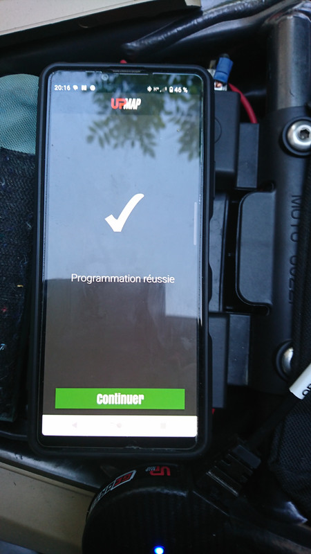

Veux-tu dire que la carto est installée ou reste t-il un manip à faire ?capdefra26 a écrit : 14 août 2023, 21:14 Et bien tu as la carto de chez Guareschi dans l'onglet Cartes , c'est donc tout bon !

J'ai l'impression qu'elle est installée car c'est exactement ce que j'ai dans l'application UpMap ! Mais ça veut surtout dire que tu possèdes cette carto.zerton a écrit : 14 août 2023, 21:42Veux-tu dire que la carto est installée ou reste t-il un manip à faire ?capdefra26 a écrit : 14 août 2023, 21:14 Et bien tu as la carto de chez Guareschi dans l'onglet Cartes , c'est donc tout bon !
Je vais regarder toutes les rubriques dans mon appli pour voir comment on vérifie quelle carto est dans la moto.
Re: V85 TT - Electrique : Reprogrammation Termignoni/Guareschi
Apparemment c’est bon , tu as bien un échappement d’origine ?
Oui , échapp origine. Je vais aller rouler un peu tout à l'heure en espérant trouver de la différence !Karabass a écrit : 15 août 2023, 08:49 Apparemment c’est bon , tu as bien un échappement d’origine ?
Bon , j'ai fait un petit roulage , 2 x 5 km pour aller au village voisin (pain , clopes , melons
) , 2 stop et que des lignes droites , pas le temps de chauffer ...
Le ralenti me semble plus régulier sans être métronomique , ça reste une injection.
Peut-être plus souple en bas , en tout cas me secoue moins en seconde sur mon chemin.
Je n'ai pas tiré dedans (pas chaude) , et puis comme je l'ai déjà dit , les hauts régimes ne m'intéressent pas.
J'en saurai plus en roulant plus évidemment !
Mais ce qui m'a dérangé , c'est le manque d'intuitivité du système. Et puis si la cartographie est bien injectée dans l'ECU , pourquoi inciter à continuer :
Il suffit de dire installation terminée , tandis que là si tu cliques sur continuer , tu relances la procédure.
