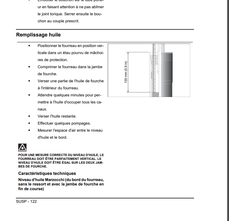

Bonjour Amis Guzzistes
Je voudrais savoir la quantité en centilitres ou millilitres d'huile à remplir par fourreau de fourche (suite à une changement de joints spy).
J'ai une Guzzi V7 Classic de 2011 (réservoir plastique blanc) , je suppose que la fourche est une Marzocchi.
Le manuel d'atelier stipule "tige enfoncée dans le fourreau , le niveau d'huile depuis le bord du fourreau , sans le ressort avec tige en butée , doit être à 150 millimètres" ,
Ce qui me parait compliqué à mesurer ...
En récupérant l'huile usagée dans un récipient gradué , on doit avoir la quantité , mais connaissez vous , pour l'avoir fait cette quantité d'huile ?
Je suis surpris que Moto guzzi n'indique pas plutôt la quantité d'huile en millilitres ou centilitres comme pour d'autres marques ...
Je vous remercie

En fait, outre la viscosité, il ne faut pas tenir compte de la quantité d"huile , sauf si tu compares précisément à celle que tu as enlevée .
Il faut vraiment tenir compte de la hauteur d'huile préconisée par rapport au repère que tu as vu sur la doc , c'est la seule vraie mesure efficace ,
Et c'est très facile à mesurer avec une tige ou un mètre ruban ou réglet et une lampe .
Sinon , tu risque de mettre trop d'huile et ta fourche sera très dure , expérience vécue .
De plus , comme pour d'autres sujet , la doc n'est pas forcément juste en ce qui concerne les quantités .
La plupart des marques utilisent ce système de contrôle en cm et mm , même en compét , il se vend d'ailleurs des systèmes très pratiques de mesure de niveau .

Merci pour les infos ,
Mais vizir , cet outil de verif de niveau d'huile est il suffisant ...?
Parce que mesurer le niveau d'huile , du bord du fourreau qui doit être à 15cm de ce bord avec la tige (donc le tube) enfoncé à fond dans ce même fourreau , ça ne me parait pas très pratique ,
Il doit falloir ajouter à ces 15cm la longueur de la tige (visible au dessus du fourreau) pour obtenir la mesure ou le niveau exact d'huile.
Tu me diras si ce que je dis est déconnant , car je trouve le modop un peu compliqué pour quelque chose de simple à la base.

Sur amazon la tige de l'outil fait 300mm ou 30cm ça me parait court pour mesurer le niveau d'huile avec la tige enfoncée ...

Donc , 150mm à partir du haut , quel est le souci ?
Il est bien dit en bout de course , c'est à dire fourreau enfonçé , pas fourreau en bas bien sur , sinon , quand tu vas enfoncer le fourreau , ça va dégueuler .
Donc , fourreau enfoncé , sans ressort , tu mesures 150 mm , si c'est la bonne fourche Marzzochi et il n'y a aucun souci pour mesurer . 120 pour fourche Kaifa (taiwannais)
Tu poses tout par terre et tu pousses tranquillement à fond , mais tu suis la procédure , tu verses doucement et tu pompes de temps en temps pour évacuer l'air. Il ne dois plus avoir d'air dans le bas .
