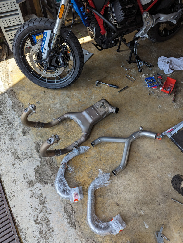

Bizarre ton truc !

J'ai monter le collecteur Mistral , le moteur chauffe moins mais il y a toujours la chaleur au niveau des pieds , peut être un peu moins fort.
Par contre le moteur marche mieux , comme je l'ai lu il est libéré , délivré ...
Il reprend sans à-coup , les montés en régime sont plus franches , elle est un peu plus bruyante et quelques pétarades se produises à la décélération mais très léger.

je viens de recevoir le collecteur Mistral (celui sans catalyseur) pour mon E5 .
j'espère que cela diminuera la chaleur et fera mieux marcher la bécane à bas régime.
pour le démontage de l'ancien collecteur comment avez vous fait pour les sondes lambda ?
vous les avez dévissés en enroulant (beaucoup) le câble ou vous déconnectez la prise puis dévissé ?
pas de soucis de voyant moteur après ?
merci de votre aide

il faut débrancher les sondes lambda , c'est le plus embêtant , moi j'ai déclipsé l'agrafe et débranché après , je ne suis pas de ceux qui entortille les fils !!!
les cylindres chauffent légèrement moins. ma bmw de 1991 chauffe moins. Du coup je lorgne vers une bmw 1200 rt.
