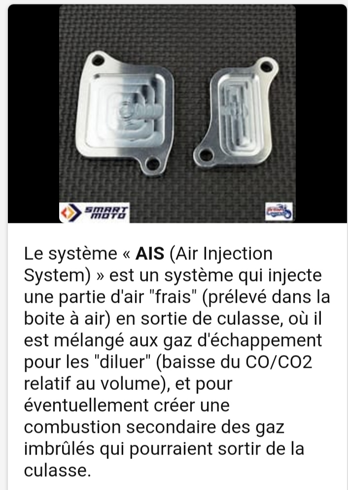

Pancross a écrit : 06 juin 2023, 08:28 L’intérêt de cette injection d'air frais à la sortie de l'échappement c'est de permettre la réaction de catalyse des gaz brulés (et donc la diminution de certains polluants) en injectant de l'oxygéne.
Je ne vois pas l’intérêt d'injecter de l'air frais s'il n'y a pas un catalyseur , à moins de vouloir faire bleuir les tubes d'échappement ou bien bien générer des pétarades ...
En fermant cette entrée d'air , le moteur , les collecteurs et le pot surchauffent davantage.
Dans mon cas c'est flagrant !
Ma Bonneville est de 2004. Pas de cata mais AIS.
Je pense que l'intérêt était de diluer les polluants dans une quantité d'air plis importante afin de passer les tests d'homologation bien moins contraignants que maintenant.
Je me demande même si ça créait une combustion tardive des imbrûlés dans l'échappement.
Ce qui est sûr c'est qu'il y avait bien un ais et pas de cata. J'ai tout démonté une paire de fois

Le but n'est pas de diluer les gaz d'échappement mais bien de provoquer la combustion des imbrulés dans les collecteurs , d'où la chauffe et la cuisson de ceux-ci.

Papy Mario a écrit : 07 juin 2023, 11:12 Le but n'est pas de diluer les gaz d'échappement mais bien de provoquer la combustion des imbrulés dans les collecteurs , d'où la chauffe et la cuisson de ceux-ci.
Tu vois bien que tes 158 000 km de moto n'ont pas été instructifs 😂 te fâche pas hein
Théoriquement , il n'y a pas d'essence dans l'échappement à moins d'avoir des ratés d'allumage.
Les pétarades sont en général dues à l'oxygène qui se détend à cause de l'augmentation subite de la température dans la ligne d'échappement.

Bah finalement on a raison tous les deux. Diluer / brûler les imbrûlés.

Youss a écrit : 07 juin 2023, 15:55
Allez salut 👋
Des gaz imbrulés il y en a dans l'échappement, surtout si les arbres à cames ont beaucoup de croisement.
(Soupapes d'admission qui s'ouvrent avant que les l’échappements ne soient fermées , pour créer une aspiration de mélange air/essence).
Sur les moteurs turbo on limite ce croisement , le mélange étant soufflé et non plus aspiré 😂😉 tandis qu'en compétition , cette valeur de croisement est énorme.
