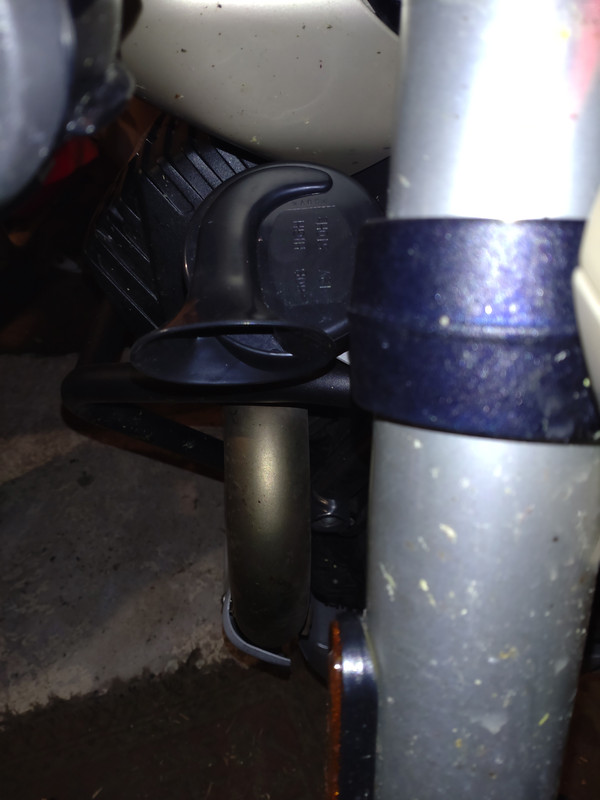

Cette belle italienne possède un klaxon inaudible, je ne le supporte pas. :cry:
Mais c'est aussi parce que pas loin de la maison se trouve un virage sans visibilité où bcp de voitures se croient seules au monde ! :twisted:
J'ai donc installé un "deux tons" hier. Bah , c'est du chinois à pas cher , et il a fallu en ouvrir un pour le faire fonctionner.

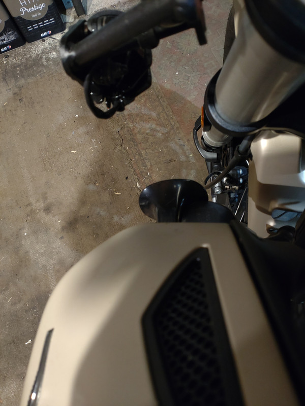

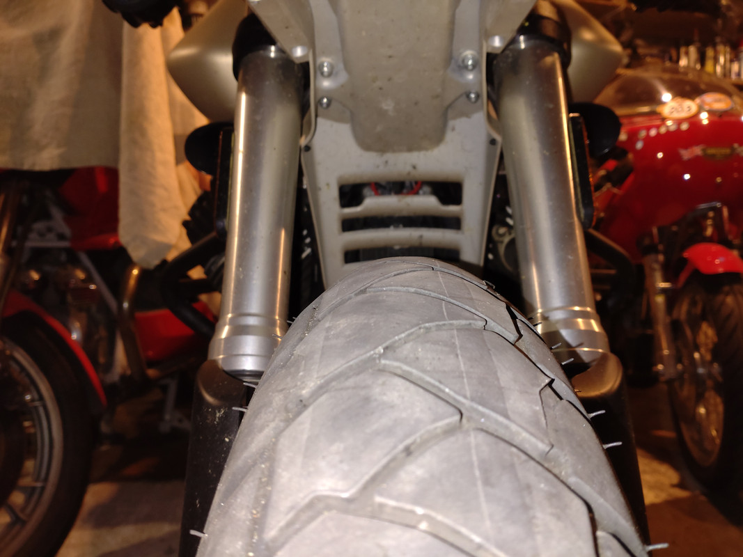

Je les ai positionné via un collier sur les crash bar , entre fourche et réservoir pour qu'ils soient le moins voyants possible.
Ils ne dépassent pas trop ...

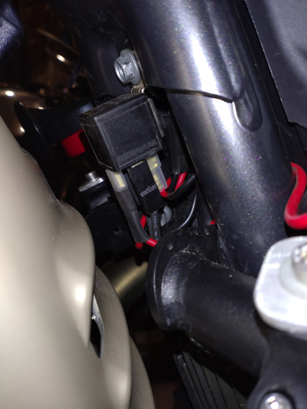

J'ai alimenté via un relais qui a pris la place de la patte de fixation de l'ancien klaxon:
Plus discrets en terme de volume que les Fiamm de la SP , et quasiment aussi bruyants.

Merci pour le partage !
Pourrais-tu stp détailler les référence du relai utilisé ?
J'ai un montage comparable à faire ...
Au cas où les miens , en attente de montage , ne donnent pas satisfaction , quel est la Ref de ton deux tons ?

jbb a écrit : 30 mai 2023, 15:31
J'ai mis un relais de récup en attendant un relais étanche , il fait 30 A , ce qui est surdimensionné.

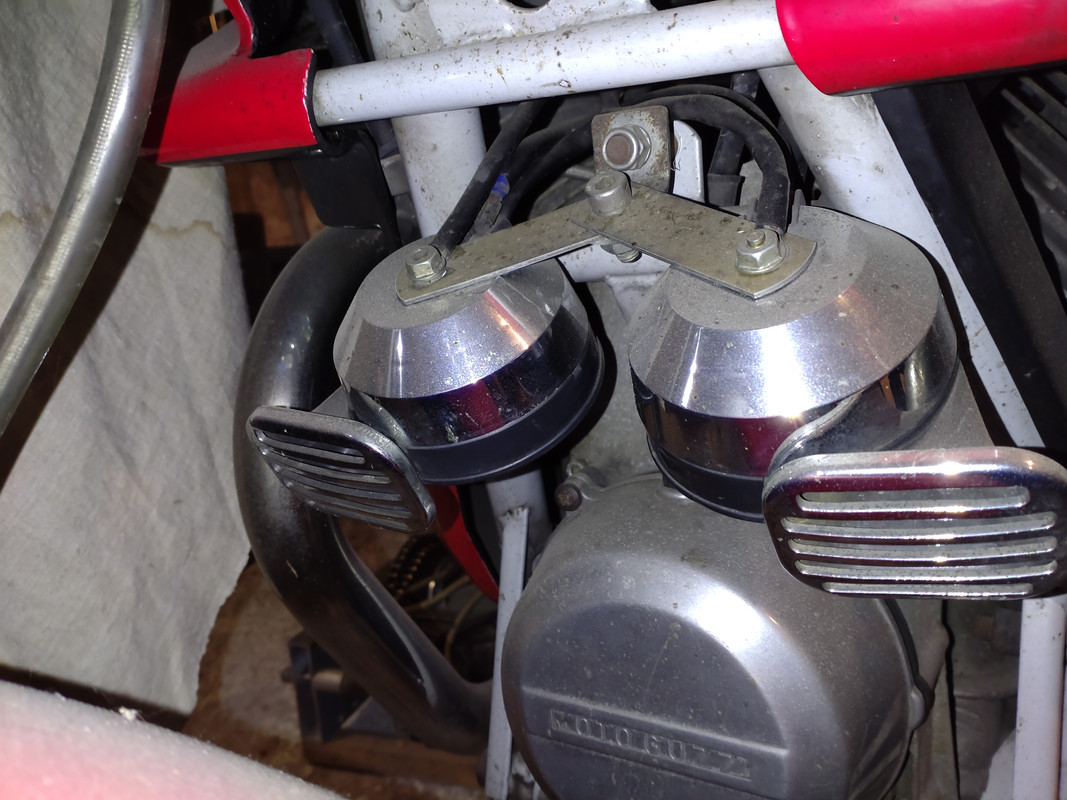

Message par Murdom »
J'avais monté ceux là sur ma V7 , le klaxon d'origine étant quasi le même que celui de la V85.
Plus chers mais italiens, et avec un relais ad hoc.
Je vais peut-être en monter à nouveau , mais ça ne me plait pas trop sur le crash bar , et en lieu et place de celui d'origine , compliqué.
https://www.amazon.fr/gp/product/B00IN0 ... merReviews

Message par jbb »
Auriez-vous un pointeur vers un relai seul ?

jbb a écrit : 31 mai 2023, 10:27 Auriez-vous un pointeur vers un relai seul ?
Euh... C'est à dire ?

Re: V85 TT - Electrique : Klaxon , Pouêt Pouêt
Message par jbb »
zerton a écrit : 31 mai 2023, 10:30
Un lien vers un relai que vous approuvez et qui fait le taf :
Le premier lien donné est une paire de klaxon sans relai ,
Le deuxième est une paire de klaxon avec relai et moi j'ai déjà deux klaxons :D
Et merci encore pour le partage , c'est bien cool !

Message par JoV85TT »
Question bête ... n'est il pas possible de ne mettre qu'un seul klaxon , plus puissant et sans avoir besoin de relai ?

Message par zerton »
jbb a écrit : 31 mai 2023, 10:38
Sans pub , mais ça fait le job , enfin ce style quoi. Pas besoin de 40 A , 10 A suffisent.
