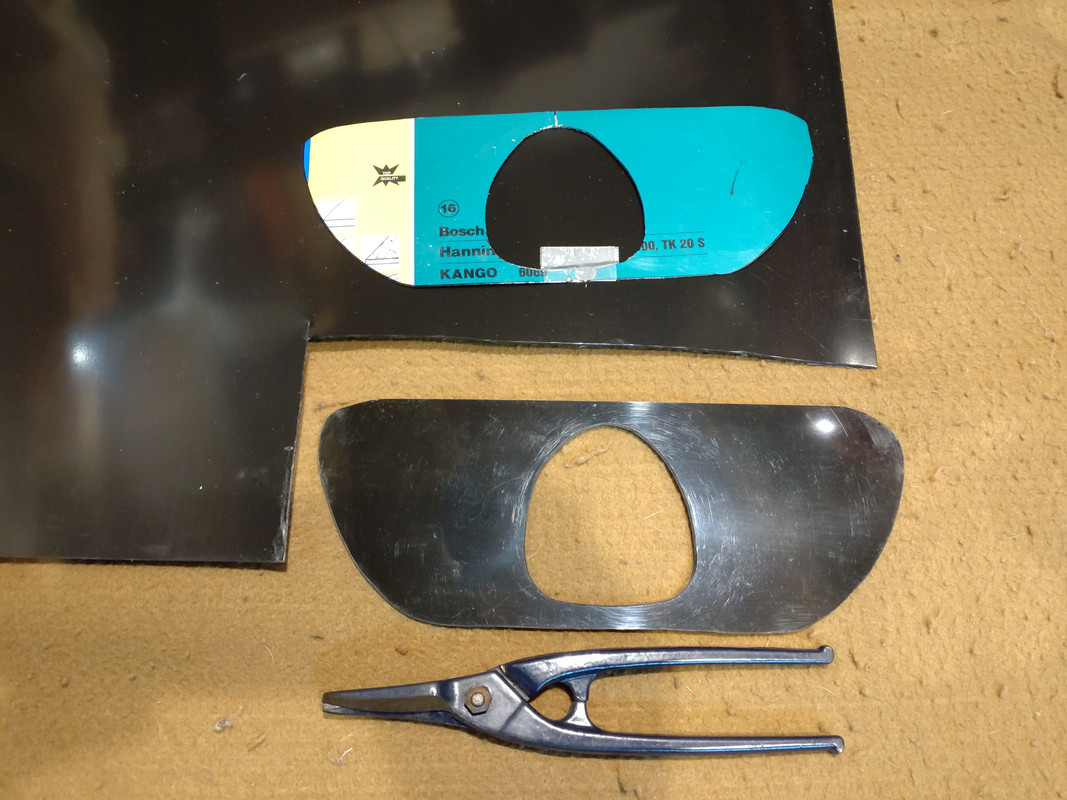

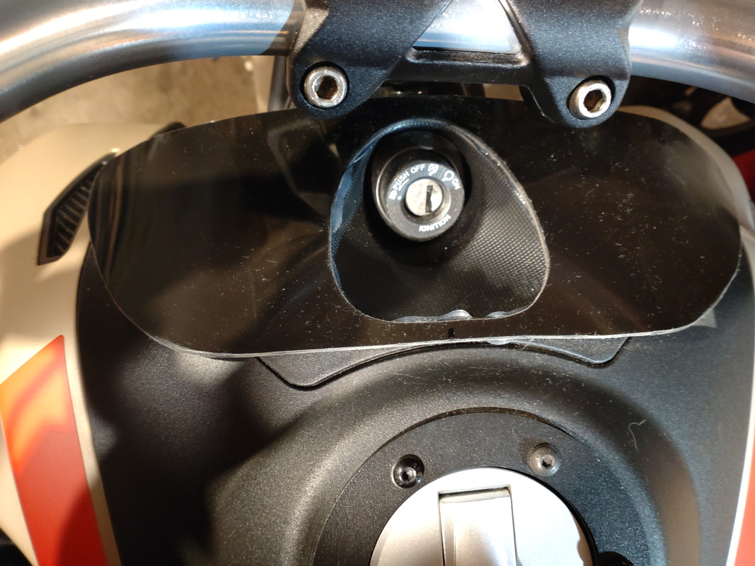

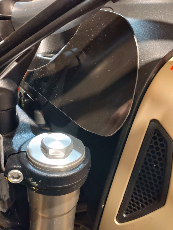

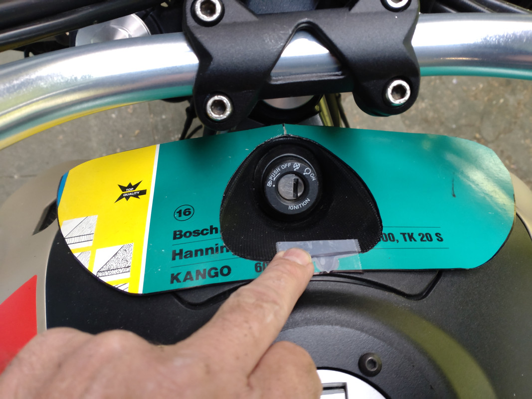

J'ai bien étudié tous les sujets sur ces obturateurs de puits de fourche et avant d'acheter quelque chose,
Je me fais mon prototype à pas cher. J'ai quand même acheté chez Retzmoto la pièce plastique à 9€90 qui entoure le contacteur.
Mon idée est de profiter de sa concavité pour y fixer une pièce unique qui viendra obturer ce que vous savez...
On fait un patron en carton:
Quand j'estime que la forme répond à peu près à ce que je prévois de faire, je découpe dans une plaque de polypro de 2 mm d'épaisseur:
Ensuite il faut donner du cintre à la pièce, ça se fait au décapeur thermique et immersion dans l'eau froide, je n'ai pas fait de photos
mais vous comprenez le principe!

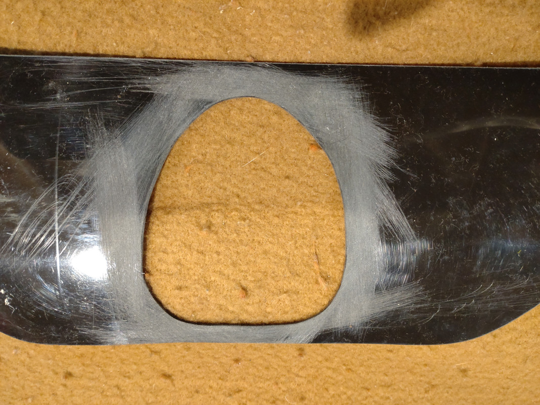

Comme je vais coller la pièce avec le pistolet à colle, un petit coup de papier à poncer grain moyen pour "saboter" l'état de surface:

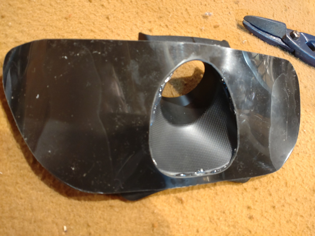

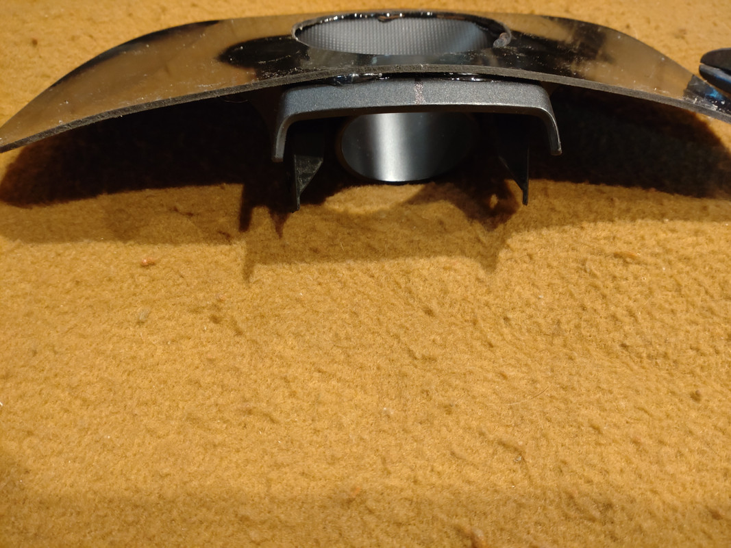

Voilà ce que ça donne une fois collé à l'arrache, je rappelle que c'est un prototype !
On voit plus que bien la colle, hein ?
La mise en place ne pose pas de problème particulier.
Il faut maintenant rouler pour savoir ce que ça donne.
Mais je vois qu'esthétiquement, je dois revoir les formes, la longue partie droite près de la colonne est très moche
et je dois encore rabaisser un peu les extrémités tout en ménageant le passage pour le braquage.
Enfin l'idée, si ça donne satisfaction en essai, est de refaire la pièce en soignant les finitions et le collage et y mettre un petit coup de peinture noir mat.

Re: V85 TT - Obturateur de puits de fourche
Vu que le collage n'est que central et qu'il n'y a pas de fixation au bout des oreilles, tu n'as pas peur que ça batte des oreilles avec le vent ? Je ne sais pas trop la pression que ça encaisse à cet endroit à bonne vitesse !
En plus c'est vachement vertical et l'air va passer derrière !!!

Eh bien un petit retour après un roulage de 53 kms en fin de journée.
Put'1, j'ai cru que j'étais en voiture !
Nan..Je déconne. Mais c'est royal , ce combo bulle haute Secdem et mon cache plastique moche , c'est impeccable.
Une petite pointe autour de 130 compteur , avec le modulable en position ouverte , il y a juste le courant d'air qui fait du bien
parce qu'on est à moto quand même , faudrait pas l'oublier !
Mais j'entends le moteur , et je pense le pneu avant aussi.
En tout cas , modulable fermé mais visière ouverte, ça va très bien.
Autre point positif , avant je ne pouvais pas rouler modulable ouvert et écran solaire baissé parce ça me faisait vibrer le casque,
Alors que maintenant non.
Reste plus qu'à peaufiner l'esthétique , ça sera pas le plus facile !
