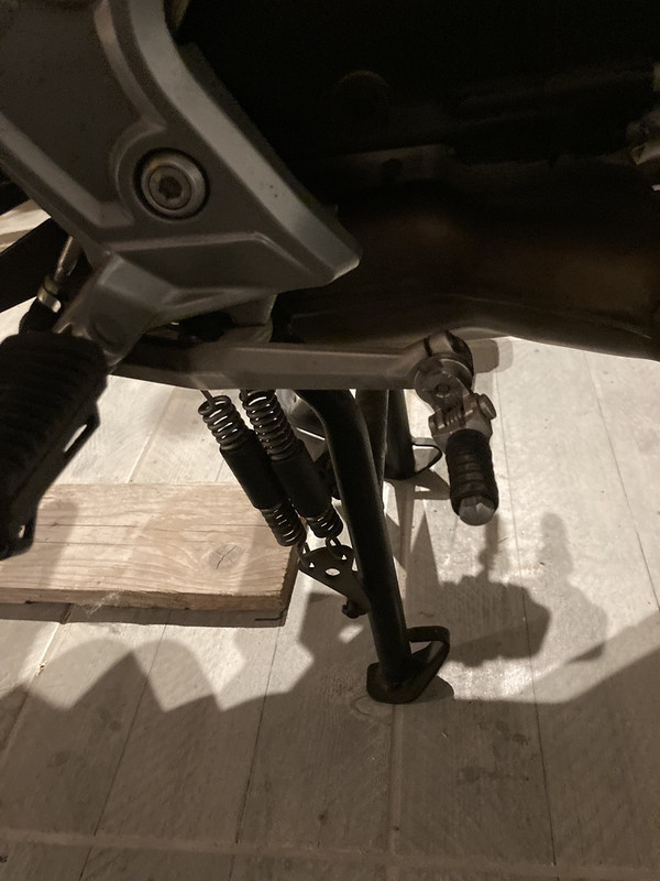

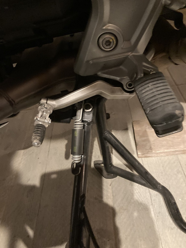

Re: V85 TT - Accessoire : Embouts selecteur et freins repliables
Ben , moi aussi , les deux embouts sont vers le bas , et se replient vers l'arrière aussi bien du côté frein que sélecteur.
Je l'ai juste déplacé vers l'avant pour bénéficier d'un bras de levier (un peu) supérieur , mais on peut faire mieux , mais à ce moment là , la hauteur n'est pas la bonne pour moi ...
Je ne vois pas tes deux images Tilt's !
C'est réparé.
Merci , c'est bon pour les photos
Merci pour les photos , par contre je ne voulais pas avoir le ressort en haut pour ma part.Tilt's a écrit : 15 janv. 2023, 20:06 Ben , moi aussi , les deux embouts sont vers le bas , et se replient vers l'arrière aussi bien du côté frein que sélecteur.
En tout cas , Merci bien pour les photos , je vois parfaitement comment il faut les installer des deux cotés.
