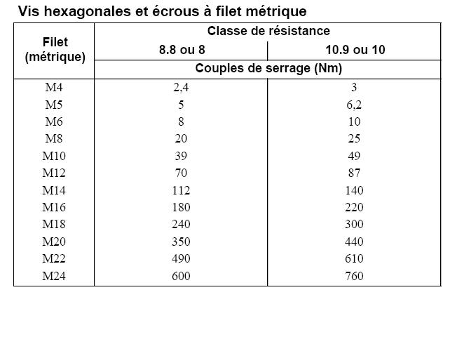

Re: Mécanique - Couple de serrage pour carter du CARC
c'est germanique mais c'est ce dont je me sert en général partout
Bonjour fafalastuce,
merci pour ton tableau et je constate que mon couple de serrage estimée à 40 Nm sur les M10 est cohérent au regard de tes données.
Encore merci pour le partage.
