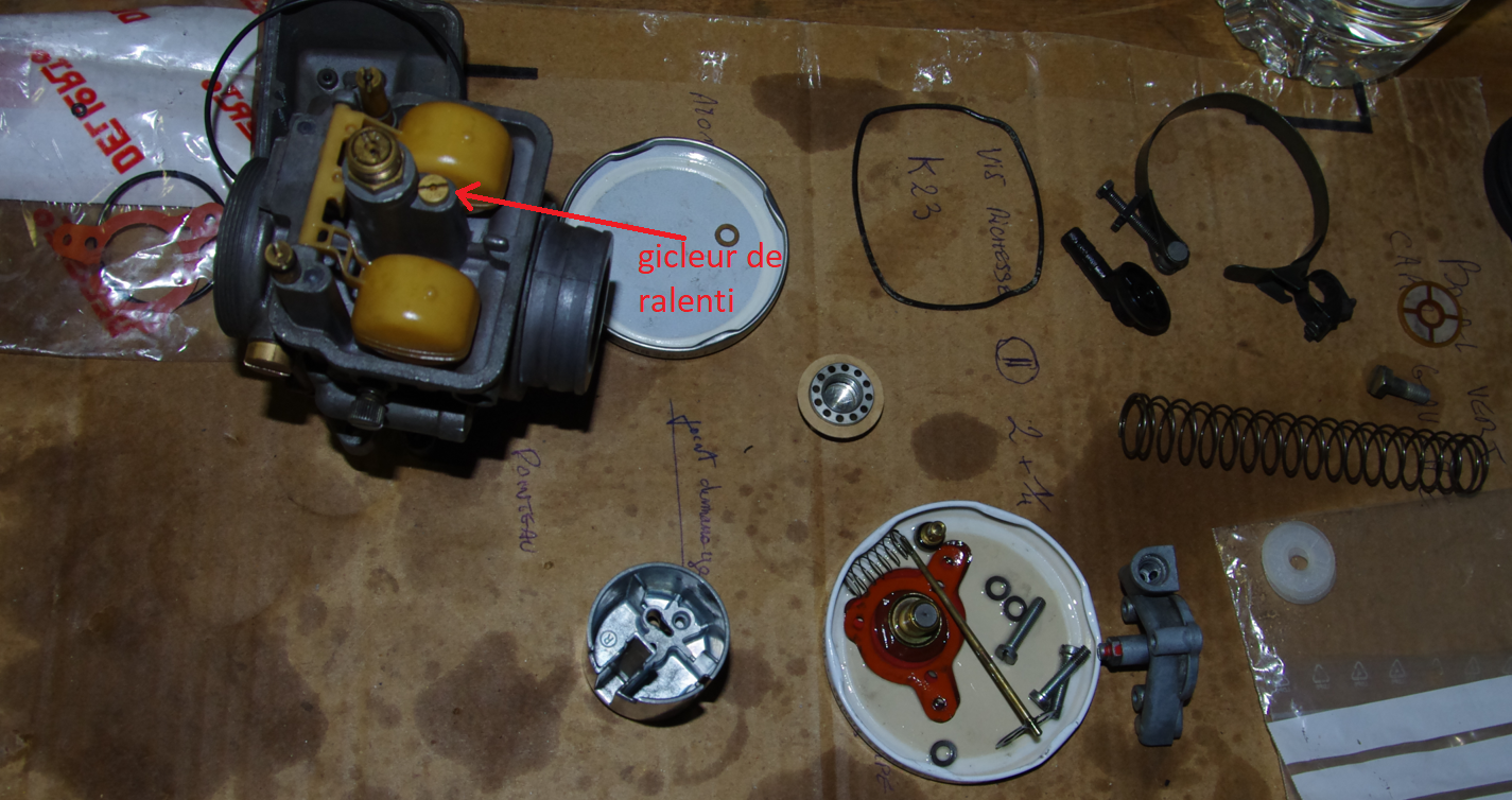

Re: 1000 III - Mécanique : Gicleur de ralenti trop petit ?
Salut.
Chaque vis de "richesse" (mélange) à son propre réglage, le réglage côté gauche est souvent différent du côté droit.
De mémoire pour donner un ordre d'idées, exemple, pour le gauche serrage entre 1½ tour à 2 tours et côté droit réglage entre 1¾ de tour et 2¼ de tours.
As tu nettoyé ton carburateur et notamment les orifices tels que gicleurs et tous conduits ?.
Le gicleur ralenti est juste à côté du principal.
Bonjour Jean Roche.
Merci pour la photo.
Avec cela impossible de se tromper.
